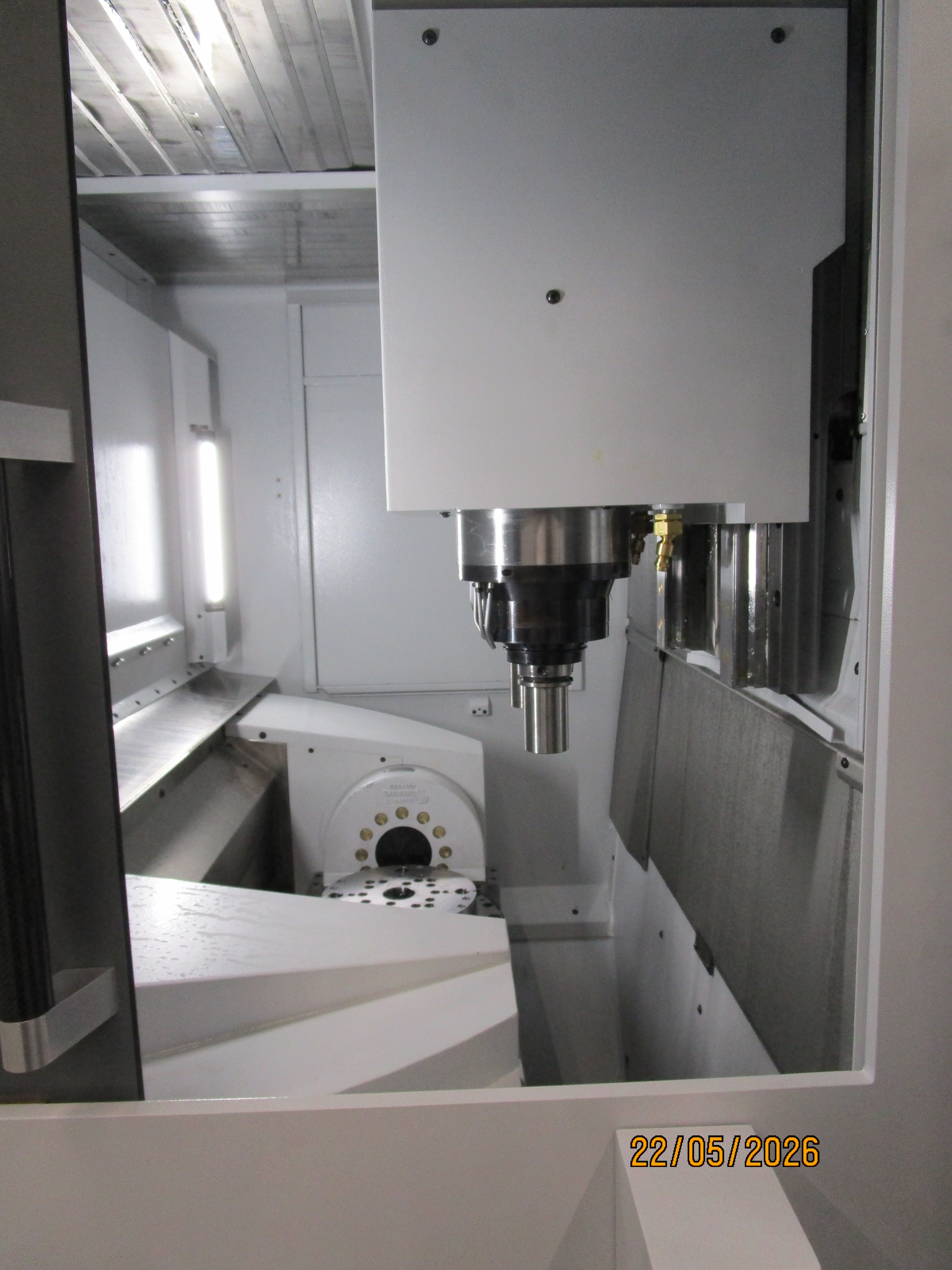

DZ 12 W five axis
Baureihe 12
Deutschland
2 Monate
Neumaschine
12 Monate Gewährleistung
  • Zuverlässig starke Leistung
  • Kompaktes Maschinenlayout
  • Mineralguss-Maschinenbett
  • Motorspindeln mit Wasserkühlung
  • Robuste Rundachsen
  • Vollgekapselter Arbeitsraum, Edelstahl-Abdeckungen
  • Idealer Spänefluss
  • Servicefreundliche Zugänglichkeit zu allen Aggregaten
  • Unkompliziert erweiterbar um passgenaue Automation
Alle Details auf einen Blick
Technische Daten
Verfahrwege X – Y – Z max.
550 – 400 – 400 mm
Leistung max.
44,00 kW
Spindelanzahl
2
Spindeldrehzahl max.
16.000 min-1
Span-zu-Span-Zeit
3,10 s
Eilgänge X – Y – Z max.
75 – 75 – 75 m/min
Anzahl Werkzeuge max.
2x32
Werkzeugaufnahme
HSK-A63
Werkzeugwechselausführung
Steuerung
Siemens ONE
Vorhandene Sonderausstattung
  • Späneförderer 1.050 mm
  • Kühlmittelanlage KF 150 / FKA 500
  • Maschinenvorbereitung für Kühlmittel durch die Spindel
  • Lasercontrol F1000
  • Probe - package RLP40QE
  • CHIRON Kinematics Fit mit Messkugel
