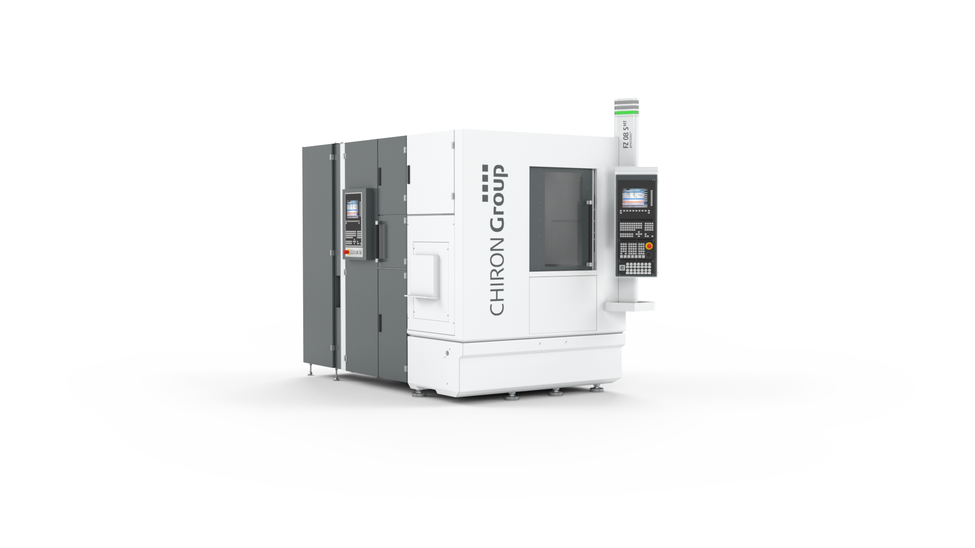

微米级加工精度与出色表面加工品质:凭借 08系列的多功能加工中心,就可轻松满足您的加工需求。机床结构紧凑、性能强劲、稳定可靠、高动态性能,可快速调装,操作简单且易于维护保养。其模块化设计,可以让每一台标准机床配置成为符合您加工需求的个性化解决方案。

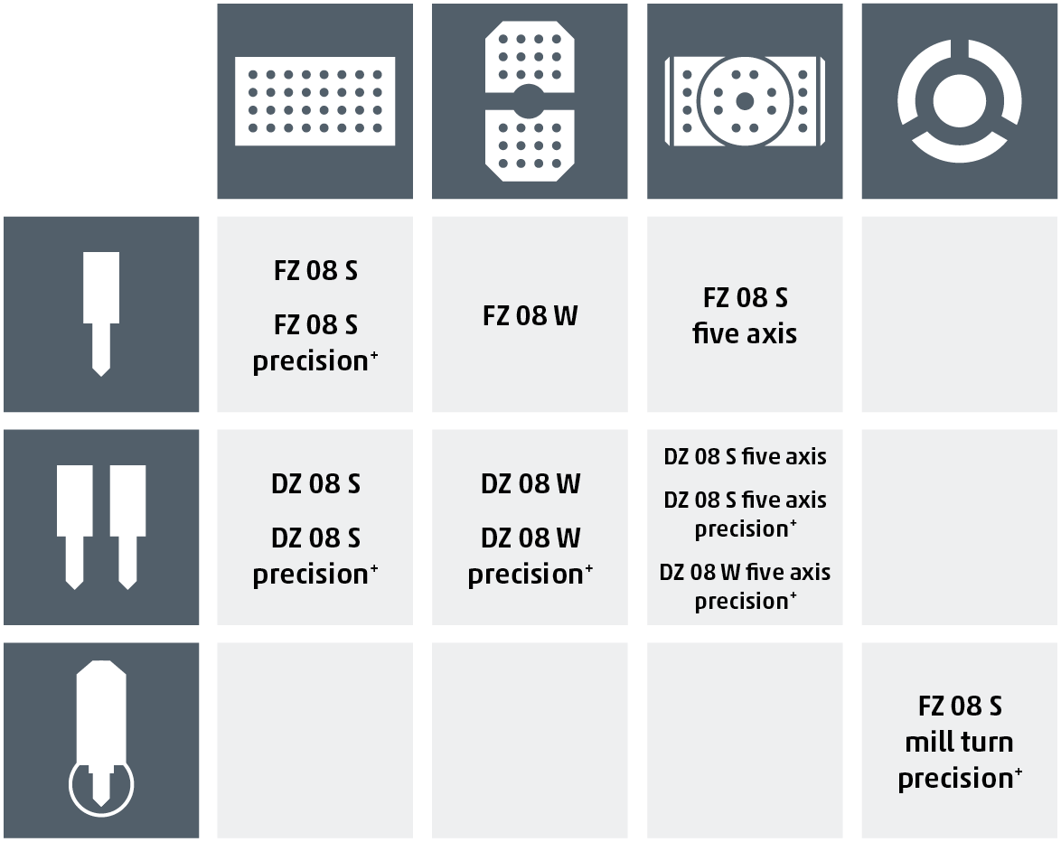

08系列可提供单主轴和双主轴机型,进行五轴联动加工。针对大批量生产,可配置工件交换单元,实现在加工的同时上下料。也可提供铣车复合机型,用于多功能棒料加工。此外,所有Precision+型号的机床均配备直线电机驱动,以满足医疗器械与精密加工领域的特殊需求。
性能强劲,稳定可靠
机床布局紧凑
动柱式结构设计
钢+大理石新材料浇铸的床身结构
高刚性与良好的热稳定性
电主轴配置水冷系统
直连式伺服驱动,高精密导轨
全封闭工作区间,配置不锈钢护板
易排屑设计
符合人体工学的操作和上下料设计理念
设备各单元易接近,维护简便
可扩展个性化定制的自动化系统
