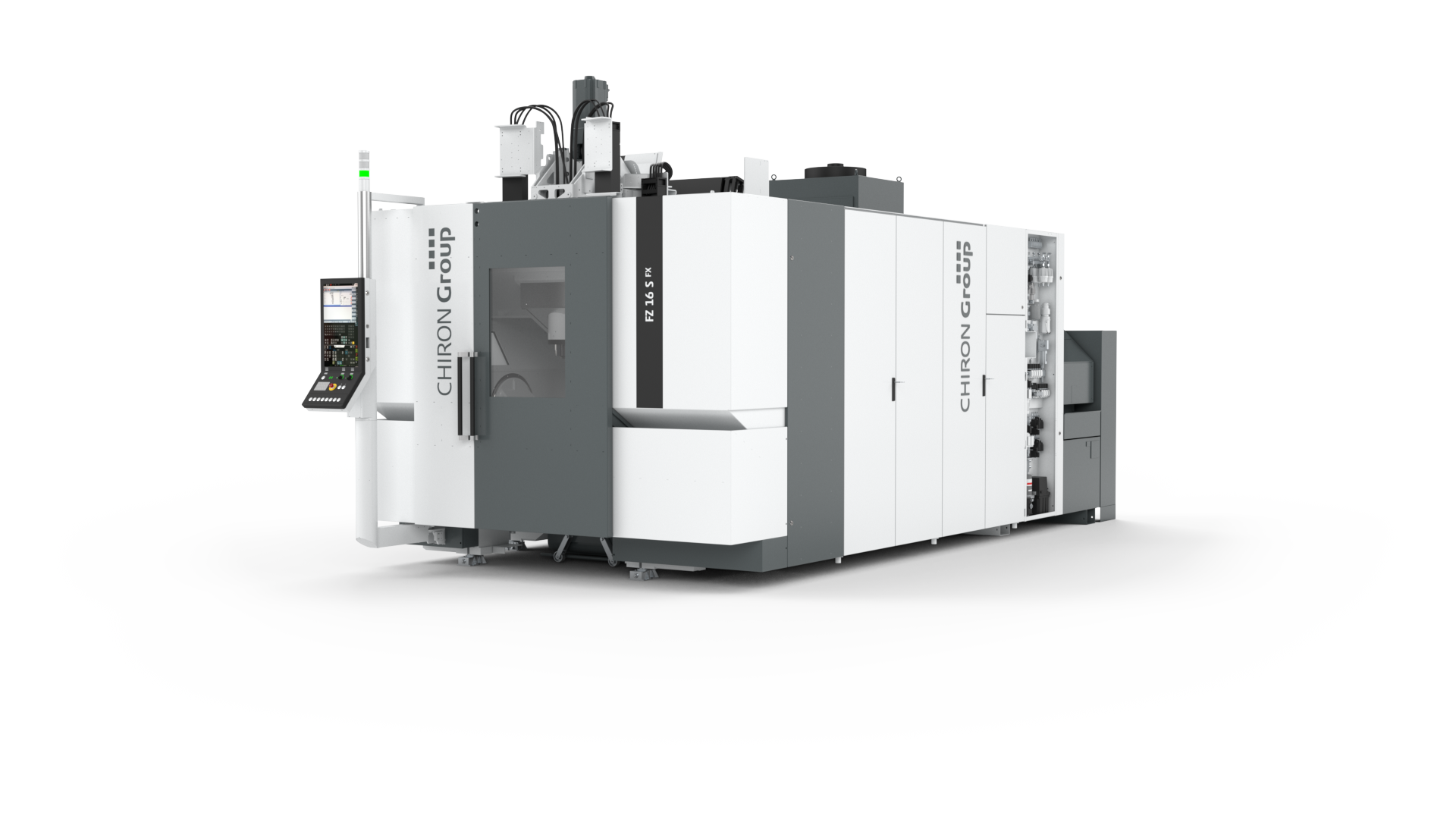

更具挑战性的材料、更小的公差要求以及更严苛的工艺可靠性规范:采用龙门结构设计的16系列是为您量身定制的加工中心。该系列的单主轴和双主轴机床都结合了高动态性能、高精度以及出色的表面加工品质,尤其适合复杂零件的加工,模块化的结构设计,可根据您的特定需求进行个性化的配置。
FZ 16 S five axis单主轴五轴加工中心专为精密五轴加工以及特殊需求的加工应用而设计,例如在航空航天行业,需要直接将原材料毛坯件加工成零部件。DZ 16 W双主轴五轴加工中心,配备工件交换单元,可在较短的节拍内实现大批量加工。配合Variocell UNO自动化单元,可实现更加高效、智能的自动化生产。
扩展选项
machine-variant-series16-fiveaxis
优势特点
  • 出色的加工品质与精度
  • 适用于最大700 mm与360kg 的大尺寸工件
  • 采用龙门结构设计
  • 高刚性,优异的静态与动态性能
  • 良好的热稳定性
  • 驱动轴冷却单元
  • 高效的电机主轴
  • speed+高速性能包带来更快加工速度
  • 力矩电机直驱的旋转轴
  • 流畅的排屑设计
  • 刀库容量多达162把刀具
  • 可在加工的同时上下料
  • 便捷的TouchLine操作界面
  • 每个单元都易于接近
