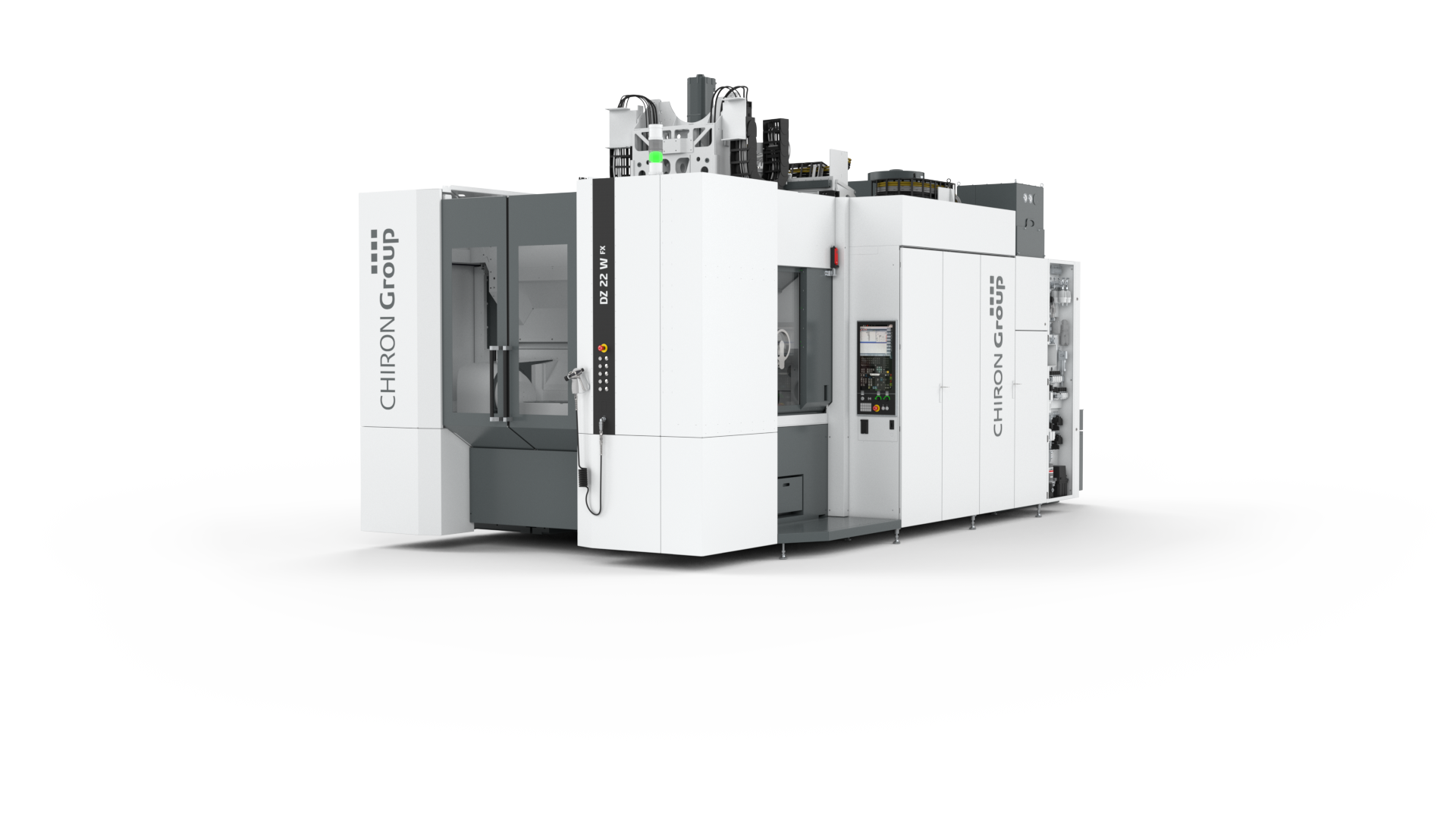

22系列具备高精度、高动态性能及高技术可用性的优势,可轻松应对大尺寸工件的完整加工,例如电机壳体、变速器壳体、油底壳及底盘零部件等。该系列平台采用龙门结构设计,显著提高机床的刚性,可实现更高精度的加工。
DZ 22 W five axis双主轴五轴加工中心,配备工件交换单元,主轴间距为600 mm,提供两款不同型号的主轴可供选配:其中一款为高速主轴,用于加工铝或者铝合金工件;另一款为高扭矩主轴,用于加工难切削材料和大尺寸工件。此外,该系列还可选配HSK-A100刀柄接口。

  • 以更短的节拍实现大尺寸工件的双主轴高效加工
  • 龙门结构设计,床身坚实以实现更高精度的加工
  • 所有运动部件都带冷却
  • 机床布局灵活紧凑
  • 刀库容量大,满足不同零件的加工要求
  • 可在加工的同时更换刀具,提高产量
  • 加工区域与上料区域相互独立,便于观察加工过程
  • 工件交换单元,可在加工的同时装卸工件
  • 便捷的TouchLine操作界面
  • 可集成机器人或桁架类的自动化
