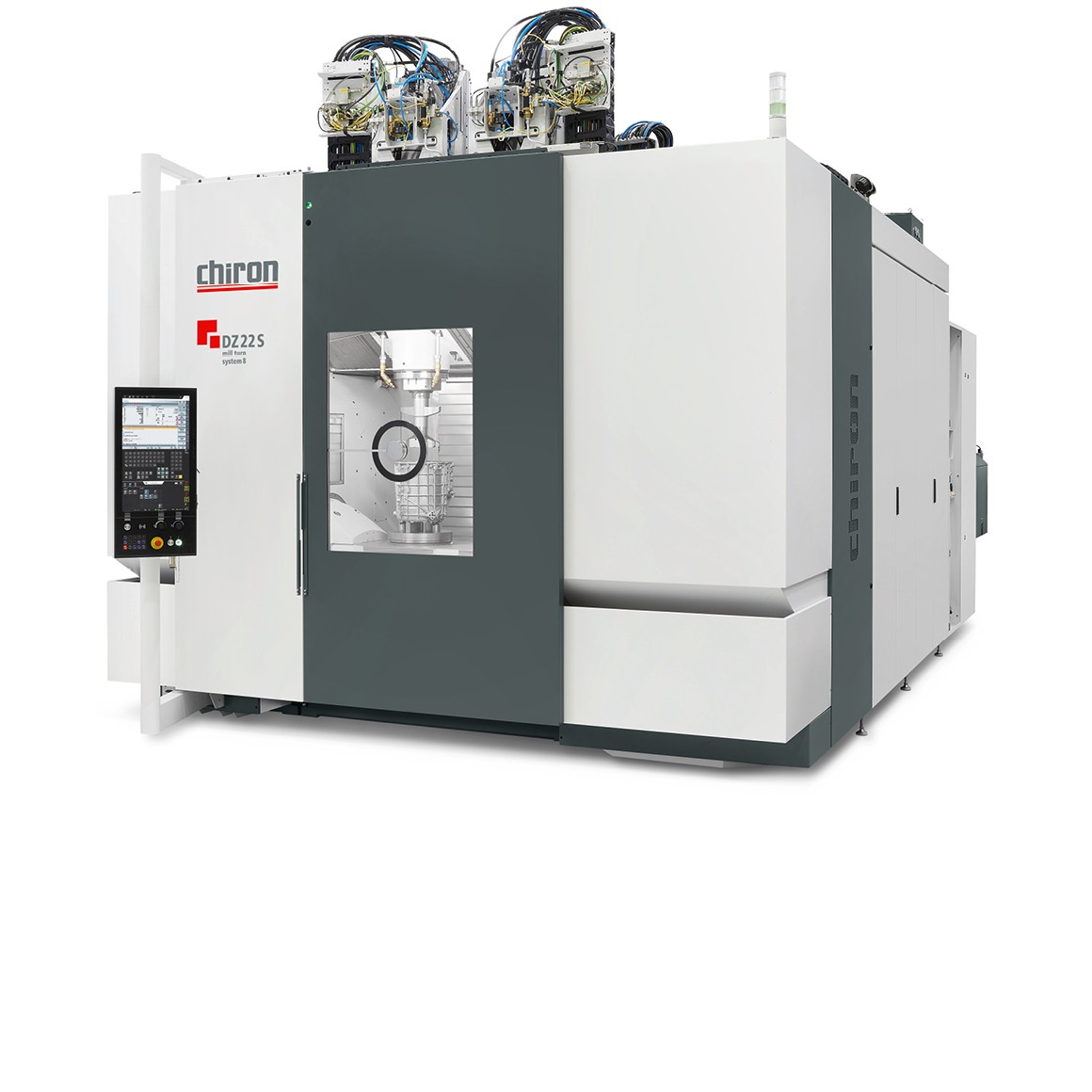

DZ 22 S mill turn
Baureihe 22
Deutschland
4 Monate
Neumaschine
12 Monate Gewährleistung
  • Doppelspindliges Bearbeiten großer Bauteile in kurzen Taktzeiten
  • Steifes Maschinenbett in Fahrportalbauweise für hohe Präzision
  • Aktive Kühlung aller Komponenten
  • Kompaktes, flexibles Maschinenlayout
  • Viele Werkzeuge für umfangreiche Bearbeitungen
  • Hauptzeitparalleler Werkzeugtausch für maximale Ausbringung
  • Prozess gut einsehbar dank Trennung von Bedien- und Beladeseite
  • Werkstückwechseleinrichtung für hauptzeitparalleles Be- und Entladen
  • Intuitives Bedienen via TouchLine
  • Einfache Automation mittels Roboter oder Gantry
Alle Details auf einen Blick
Technische Daten
Verfahrwege X – Y – Z max.
620 – 960 – 600 mm
Leistung max.
65,40 kW
Spindelanzahl
2
Spindeldrehzahl max.
10.000 min-1
Span-zu-Span-Zeit
3,40 s
Eilgänge X – Y – Z max.
75 – 75 – 75 m/min
Anzahl Werkzeuge max.
2x52
Werkzeugaufnahme
HSK-A100
Werkzeugwechselausführung
Tisch
2-Achsen-Schwenkeinrichtung
Steuerung
Siemens 840D SL
Vorhandene Sonderausstattung
  • Späneförderer 1.050 mm
  • Maschinenvorbereitung für Kühlmittel durch die Spindel
  • Absaugaggregat 1.100 m³/h
  • Messtaster - Paket RMP60Q
  • Elektrische Lader-Schnittstelle mit Profinet
  • Lasercontrol LC50
  • ConditionLine
  • DataLine
  • ProtectLine
