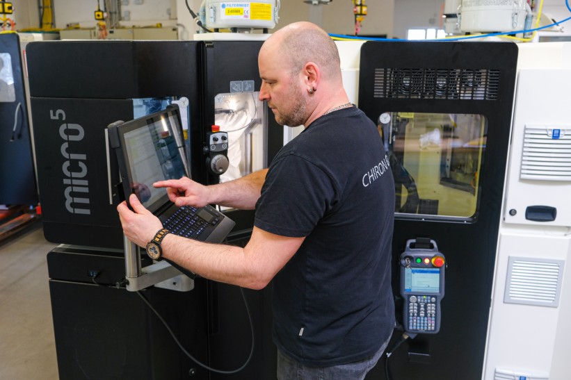

Wir orientieren uns grundsätzlich an den hohen Anforderungen der Branchen Medical und Precision Technology, wo die Micro5 bereits erfolgreich im Einsatz ist. Was die aktuelle Generation angeht: Wir haben aus unserer industriellen Erfahrung heraus einige Features verändert und das Fertigungszentrum mit den Kolleginnen und Kollegen aus der Schweiz auf das nächste Level gebracht. Das Magazin nimmt jetzt bis zu 60 Werkzeuge auf, es lassen sich bis zu sechs verschiedene Spannmittel speichern. Zudem haben wir die C-Achse optimiert und setzen eine leistungsfähigere Spindel ein. Optional ist mit der Micro5 jetzt auch Ölbearbeitung möglich, damit und dank des optimierten Spänemanagements lassen sich auch Edelstähle und Titan wirtschaftlich zerspanen. Weiteres Plus: Wir sind ohne Vorlaufmaschine direkt mit einem sehr anspruchsvollen Projekt für Uhrengehäuse im oberen Luxussegment gestartet. Ziemlich herausfordernd! Aber wir konnten die sehr hohen Vorgaben an die Oberflächengüte überzeugend umsetzen, wovon jetzt alle Kunden profitieren. Natürlich müssen wir den goldenen Mittelweg zwischen zu vielen serienmäßigen Features und zu wenig im Blick haben. Wir erstellen hier eine Basismaschine auf hohem Niveau, mit Basisgeometrie und Basismaschinenabnahme. Die stellen wir »ins Regal«, andere Abteilungen wie die Applikation nehmen sie raus und veredeln sie kundenspezifisch.
