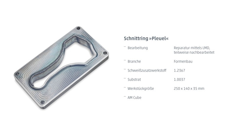

Das Verfahren des Laserauftragschweißens – oder kurz LMD für Laser Metal Deposition – ist mittlerweile bekannt. Wir haben hier im Bereich Additive Fertigung in den letzten Jahren den Prozess etabliert und umfassendes Know-how in der Technologie und bei Auftragsmaterialien aufgebaut. Man muss aber sehen: Technologien wie Fräsen und Drehen gibt es schon viele Jahrzehnte, sie wurden immer fortentwickelt. Laserauftragschweißen ist eine sehr junge Technologie, die umso mehr den intensiven Austausch mit Kunden braucht, um ihr großes Potenzial nutzbar zu machen. Was wir in den letzten Monaten festgestellt haben: Die Qualität der Anfragen hat deutlich zugenommen. Anders gesagt: Es geht nicht nur um irgendeine Idee, die man mal mit der neuen Technologie ausprobieren könnte, sondern um konkrete Aufgabenstellungen, für die kundenintern entsprechend Vorarbeit geleistet wurde. Was auch erforderlich ist, um erste gute Erfahrungen mit der neuen Technologie machen zu können. Vielfach hat man sich bereits mit erfolgversprechenden Anwendungen auseinandergesetzt und definiert klare Vorgaben. Das ist eine sehr gute Basis, um gemeinsam den jeweils idealen Prozess zu entwickeln: Definieren des Ziel-Bauteils, des Werkstoffs, Machbarkeitsstudie, Auswerten der positiven Effekte, umfangreiche Feldtests zum Validieren der ersten Ergebnisse, Optimieren etc.

Vom Beschichten von Bauteilen über Reparatur bis zum endkonturnahen Fertigen von Halbzeugen mit automatischem Auftragskopfwechsel: Mit dem AM Cube alles möglich.

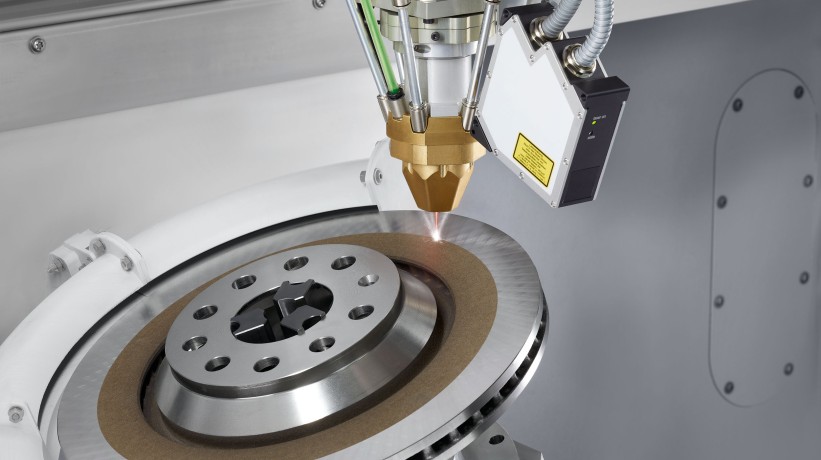

»Mittels Hochgeschwindigkeits-Laserauftragschweißen lässt sich Bremsscheibe für Bremsscheibe konstant beste Auftragsqualität ohne Poren- oder Rissbildung erzielen.«
AM Coating wurde erstmals auf der Formnext 2022 vorgestellt, damals noch im »Interaktiven Showroom«. Auf der OPEN HOUSE im Mai wird die Anlage zum Beschichten von Bremsscheiben im Livebetrieb zu sehen sein. Können Sie das Verfahren und die Vorteile kurz darstellen?
AM Coating bringt mittels Hochgeschwindigkeits-Laserauftragschweißen extrem harte Beschichtungen auf Bremsscheiben auf. Diese schützen die Gussscheibe langanhaltend vor Korrosion und Verschleiß. Das Beschichten leistet also einen wichtigen Beitrag zur dringend nötigen Reduktion der Feinstaubemission. Nötig auch vor dem Hintergrund der Euro 7-Norm, die ab 1. Juli 2025 in Kraft tritt und für jede Neuzulassung greift. Also nicht nur für neue Modelle, die erst nach diesem Datum eingeführt werden, sondern auch für Fahrzeugmodelle, die bereits im Markt sind.
OEM oder Zulieferer von OEM möchten natürlich wissen: Wie schnell wird eine Bremsscheibe beschichtet? Ist das neue Verfahren wettbewerbsfähig und auf hohe Stückzahlen ausgelegt?
Hier können wir klar sagen: AM Coating ist mehr als wettbewerbsfähig, wir haben die Entwicklung an zwei wesentlichen Stellen vorangetrieben. Zum einen beim Beschichtungsprozess selbst: Dank der hohen Laserleistung sind wir in der Lage, gängige Schichtsysteme mit extremer Geschwindigkeit aufzutragen. Dabei sind Auftragsraten deutlich über 1.000 cm2/min möglich – natürlich ohne Kompromisse bei der Schichtqualität. Zum anderen haben wir das Anlagenkonzept so modifiziert, dass eine hohe Produktivität möglich ist. Dabei setzen wir das bekannte Prinzip der Pendelbearbeitung ein. AM Coating hat zwei Arbeitsräume, der Laser für front- und rückseitiges Beschichten wechselt oder besser pendelt zwischen diesen Arbeitsräumen hin und her. Während in einem Arbeitsraum eine Bremsscheibe beschichtet wird, erfolgt im anderen der Austausch via Roboter. Laufen zwei AM Coating mit jeweils Roboterbeschickung in einer Linie, liegt die Taktzeit der Linie bei etwa einer Minute. Diese Kombination aus Anlage plus Automation lässt sich entsprechend der projektierten Stückzahl ohne Weiteres skalieren. Wo wir vorhin von etablierter Kompetenz gesprochen haben: Die hat die CHIRON Group auch bei der Automation von Prozessen, wir können also für die Additive Fertigung ein perfekt abgestimmtes Komplettsystem aus einer Hand bieten. Das ist für Kunden ein klarer Mehrwert.

Klar, dass Produktivität und Qualität stimmen müssen. Mittels Hochgeschwindigkeits-Laserauftragschweißen erzielen wir eine verbesserte Haftung durch stoffschlüssige Verbindung. Zudem ist die Schichtstärke geringer, sie liegt im Bereich von zehntel Millimetern. Dadurch wird viel weniger Material verbraucht und, dank des Pulvermanagements, ein hoher Nutzungsgrad des Pulvers erreicht. Puffer- und Hartstoffschicht werden direkt nacheinander aufgebracht. Mit dem Aufbringen der ersten Schicht ist die Bremsscheibe sozusagen temperiert, wir erzielen Bremsscheibe für Bremsscheibe konstant beste Auftragsqualität ohne Poren- oder Rissbildung. Wie genau das Verfahren funktioniert, zeigen wir an einer AM Coating single auf der CHIRON Group OPEN HOUSE.
