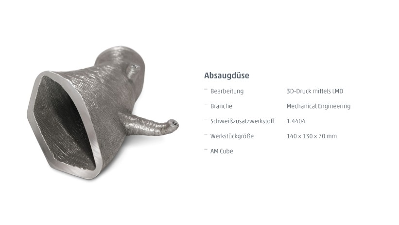

Das Verfahren des Laserauftragschweißens – oder kurz LMD für Laser Metal Deposition – ist mittlerweile bekannt. Wir haben hier im Bereich Additive Fertigung in den letzten Jahren den Prozess etabliert und umfassendes Know-how in der Technologie und bei Auftragsmaterialien aufgebaut. Man muss aber sehen: Technologien wie Fräsen und Drehen gibt es schon viele Jahrzehnte, sie wurden immer fortentwickelt. Laserauftragschweißen ist eine sehr junge Technologie, die umso mehr den intensiven Austausch mit Kunden braucht, um ihr großes Potenzial nutzbar zu machen. Was wir in den letzten Monaten festgestellt haben: Die Qualität der Anfragen hat deutlich zugenommen. Anders gesagt: Es geht nicht nur um irgendeine Idee, die man mal mit der neuen Technologie ausprobieren könnte, sondern um konkrete Aufgabenstellungen, für die kundenintern entsprechend Vorarbeit geleistet wurde. Was auch erforderlich ist, um erste gute Erfahrungen mit der neuen Technologie machen zu können. Vielfach hat man sich bereits mit erfolgversprechenden Anwendungen auseinandergesetzt und definiert klare Vorgaben. Das ist eine sehr gute Basis, um gemeinsam den jeweils idealen Prozess zu entwickeln: Definieren des Ziel-Bauteils, des Werkstoffs, Machbarkeitsstudie, Auswerten der positiven Effekte, umfangreiche Feldtests zum Validieren der ersten Ergebnisse, Optimieren etc.

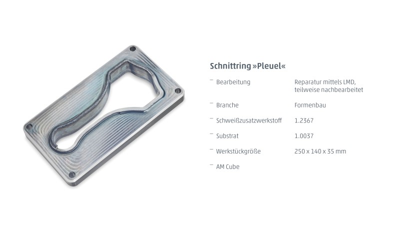

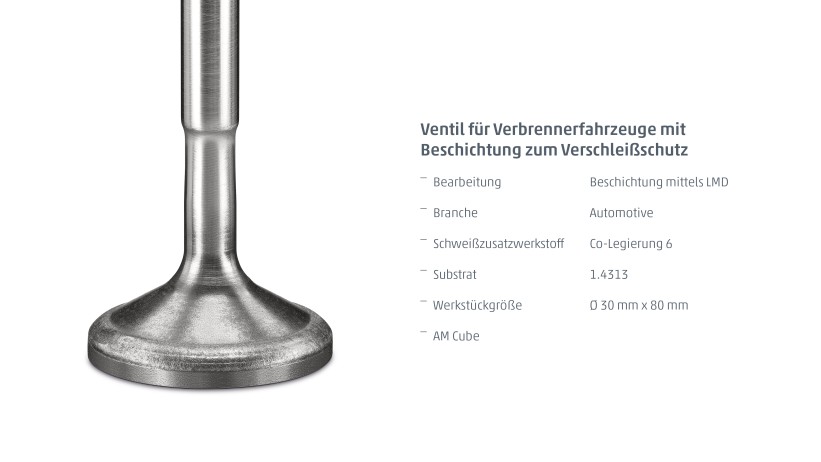

Grundsätzlich überall dort, wo LMD – konventionell oder mit Hochgeschwindigkeit – nicht einfach ein bisheriges Verfahren eins zu eins ersetzt, sondern einen zusätzlichen Vorteil bringt: höhere Standzeiten, einen schnelleren Prozess, eine weitere nützliche Materialeigenschaft, reduzierten Energieeinsatz, konstant hohe Qualität. Ein Beispiel aus dem Energiesektor: Ein großes Zahnrad, das ein Windrad antreibt, ist in der Herstellung sehr aufwendig und energieintensiv. Die Energiebilanz lässt sich bereits durch den Einsatz von recyceltem Stahl deutlich verbessern. Wenn man dieses Rad bei Verschleiß nicht gegen ein neues tauscht, sondern in einem automatisierten LMD-Prozess repariert, spart das nochmal signifikant Energie. Oder, aus dem Formenbau: Hier etabliert sich der AM Cube zunehmend bei der Reparatur von Schmiedeformen wie Gesenken, Schnittwerkzeugen oder Gießformen bis 1.000 kg und Durchmesser bis 1.000 mm. Werden Schnittringe mittels LMD automatisiert geschweißt, erhöht sich die Standzeit im Vergleich zum konventionellen manuellen Schweißen um den Faktor 2,5 bis 3. Interessant speziell für stark abrasive Anwendungen in Bergbau, Marine oder Agrar ist das Aufbringen von Schutzschichten auf Werkzeuge. Damit erhöhen sich die Standzeiten der oft teuren Werkzeuge, zudem verschleißt das komplett beschichtete Werkzeug gleichmäßig und muss nicht bereits getauscht werden, wenn nur ein stark beanspruchter Teil verschlissen ist. In diesem Bereich arbeiten wir daran, ältere Verfahren wie Plasmabeschichten oder Hochgeschwindigkeitsflammspritzen (HVOF) abzulösen. Mit dem Ziel, Energie und Rohmaterial einzusparen und so die Herstell- oder Reparaturkosten zu senken.
