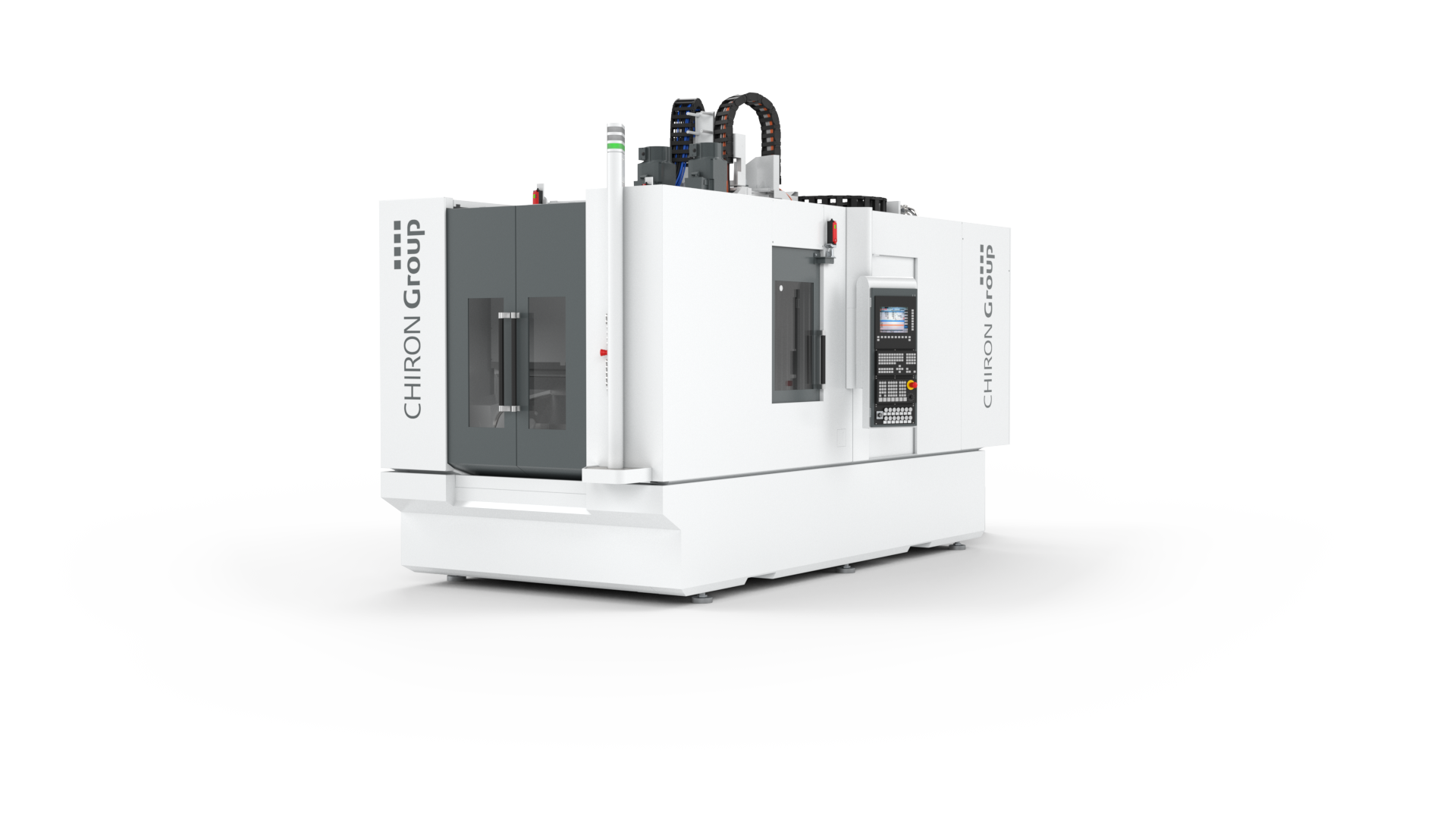

紧凑、强劲、快速:18系列的单主轴与双主轴加工中心是高效、高精度加工的理想解决方案。无论是柔性化的单件定制加工,还是中小型的批量生产:历经验证的模块化单元可进行个性化组合以配合您的实际加工任务需求,是汽车工业、航空航天及工程机械领域的理想解决方案。
FZ 18 S凭借快速的篮式刀库、高刚性工作台及宽敞的加工区域,成为一款适用于各类工件加工应用的通用型机床。此外,该系列还提供一款专用于轮毂加工的机型,能够灵活地加工16至24英寸的轮毂。针对高效的大批量生产,可以选用带有快速拾取换刀系统及工件交换单元的FZ/DZ 18 W加工中心。
扩展选项
优势特点
  • 性能强劲可靠,设备使用生命周期长
  • 机床布局紧凑
  • 柔性化轮毂加工装置
  • 动柱式结构设计
  • 矿物铸造床身
  • 高刚性与良好的热稳定性
  • 直连式电机驱动,配高精密导轨
  • 高定位精度及重复定位精度
  • 旋转轴,强劲可靠
  • 全封闭加工区间,配置不锈钢护板
  • 易排屑设计
  • 符合人体工学的操作和工件装卸设计
  • 设备各单元易接近,维护简便
