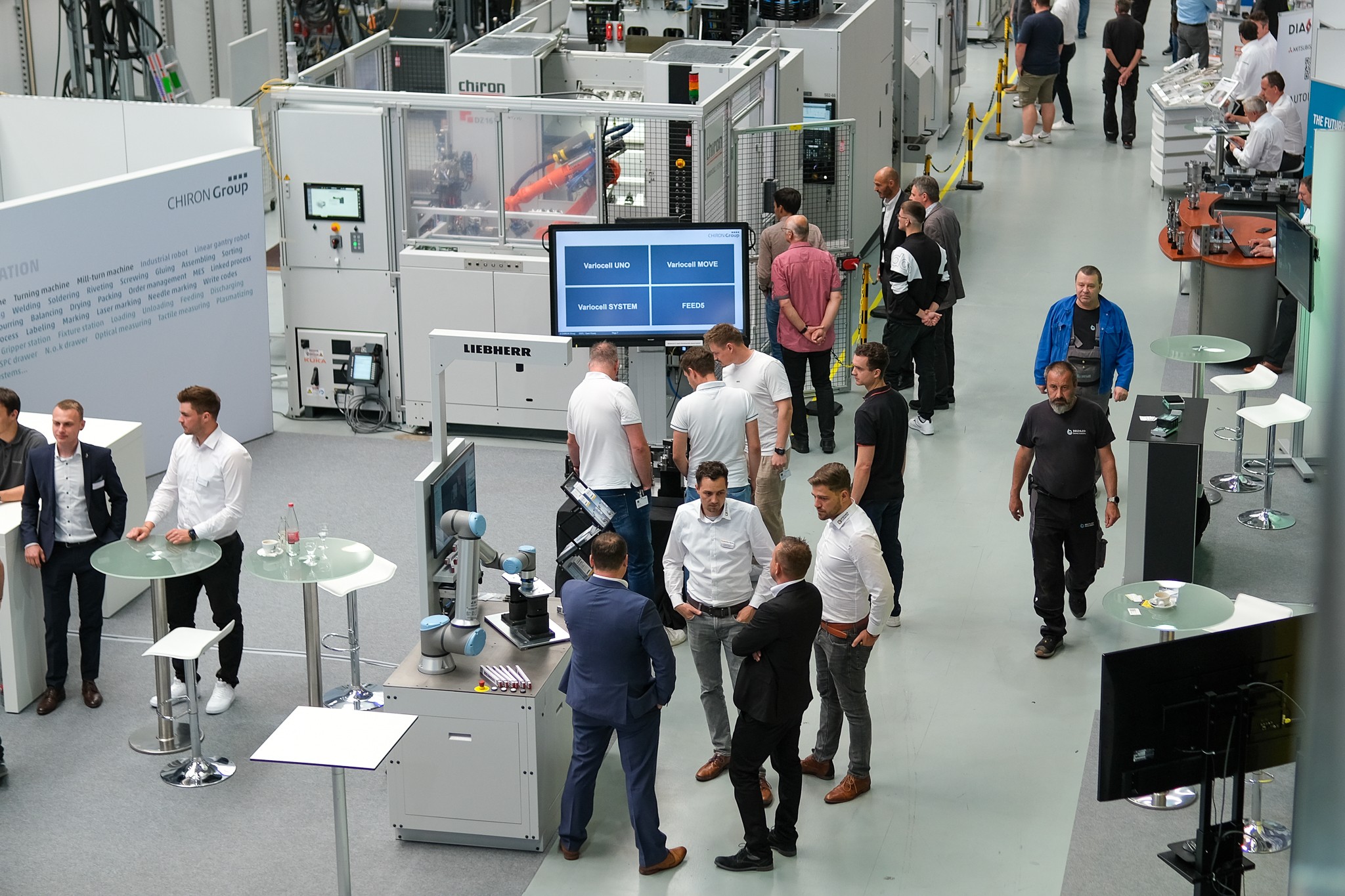

„Where Automation Meets Machining Excellence“: Auf der OPEN HOUSE 2026, mit verschiedenen innovativen Komplettsystemen aus Bearbeitungszentrum und Automation.

Innovative 5-Achs-Technologie erleben – an drei Messetage mit praxisnahen Bearbeitungsprozessen und Maschinen-Highlights für alle Anwenderbranchen bei der OPEN HOUSE 2026.
