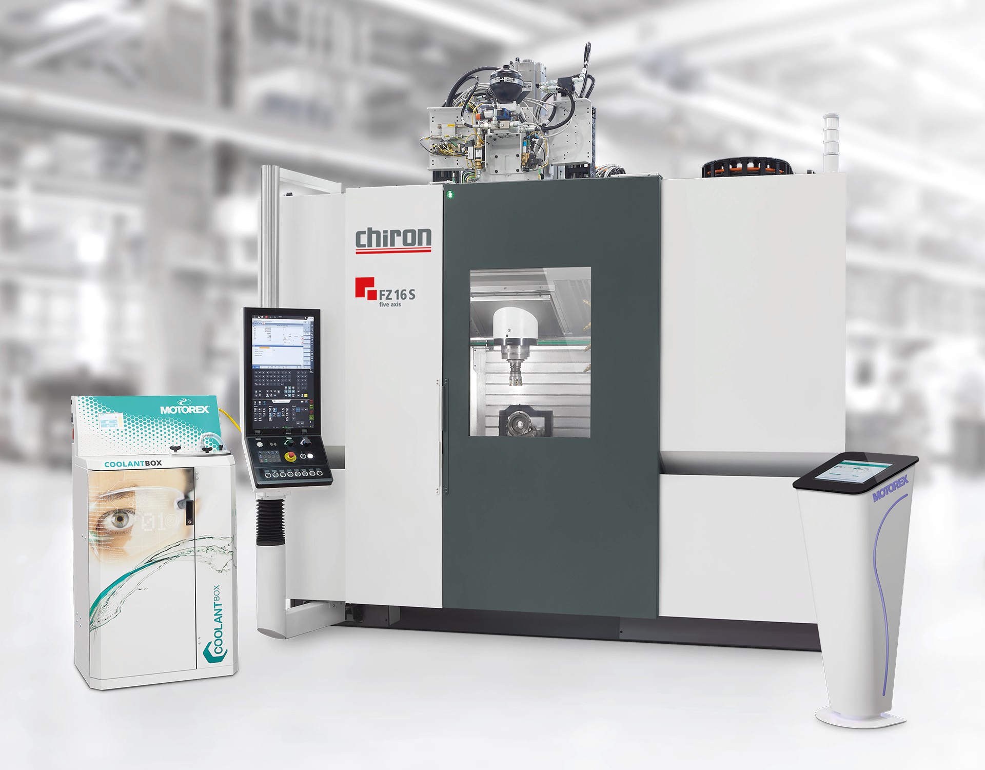

Das intelligente Kühlmittelmanagement von MOTOREX sorgt für optimale Bearbeitungsergebnisse und kann in die automatische Zustandsüberwachung ConditionLine der CHIRON Group eingebunden werden.

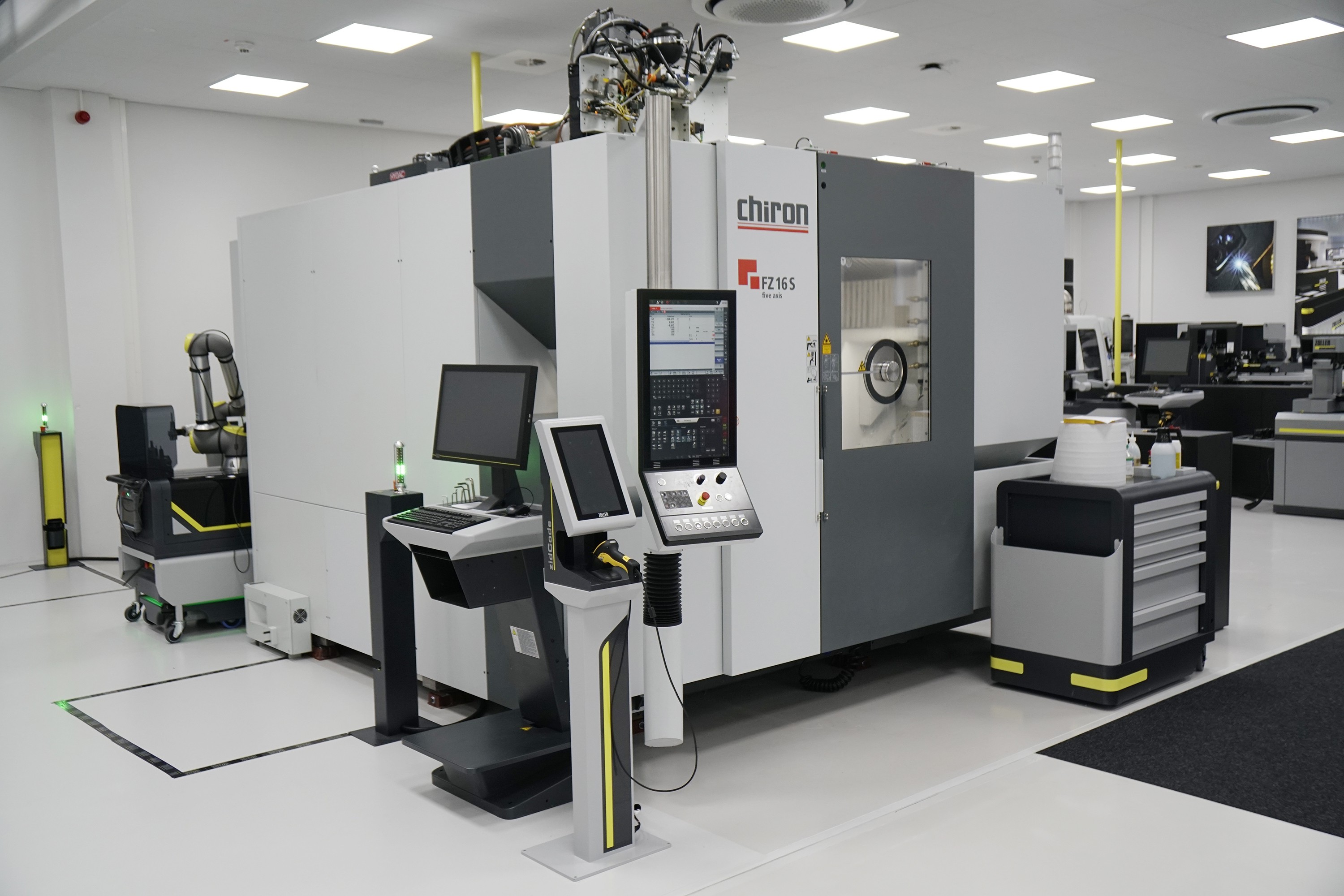

Die Smart Factory von ZOLLER in Pleidelsheim: An der CHIRON FZ 16 S five axis wird das automatisierte Werkzeughandling erprobt und weiterentwickelt.
