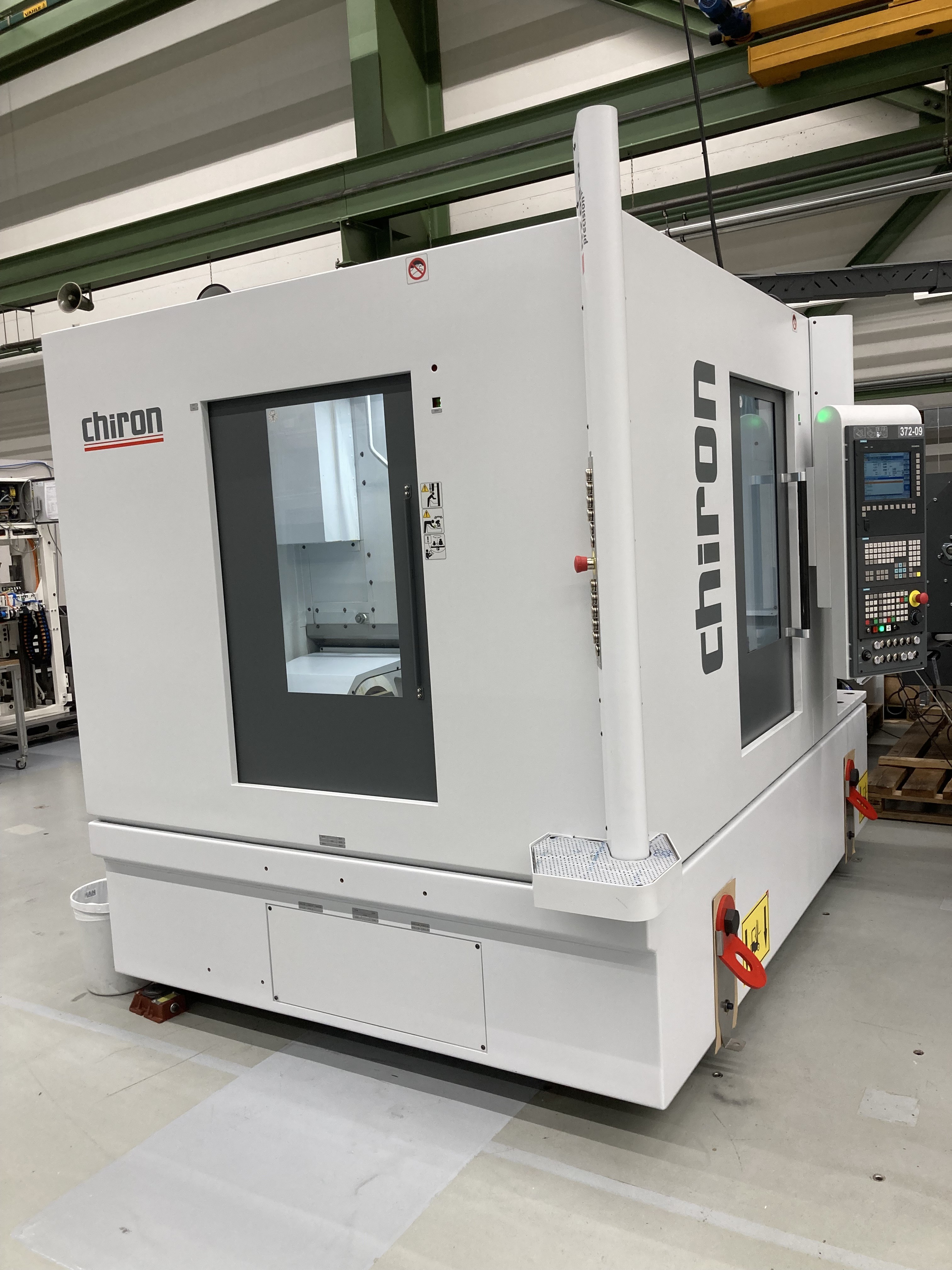

DZ 08 W precison+
  • Zuverlässig starke Leistung
  • Kompaktes Maschinenlayout
  • Stahl-Mineralguss-Maschinenbett
  • Motorspindeln mit Wasserkühlung
  • Dynamische Direktantriebe und Präzisionsführungen bei precision+
  • Vollgekapselter Arbeitsraum, Edelstahl-Abdeckungen
  • Idealer Spänefluss
  • Servicefreundliche Zugänglichkeit zu allen Aggregaten
  • Unkompliziert erweiterbar um passgenaue Automation
Alle Details auf einen Blick
Technische Daten
Verfahrwege X – Y – Z max.
210 – 270 – 360 mm
Leistung max.
14,50 kW
Spindelanzahl
2
Spindeldrehzahl max.
37,500 min-1
Span-zu-Span-Zeit
2,90 s
Eilgänge X – Y – Z max.
75 – 75 – 100 m/min
Anzahl Werkzeuge max.
2x36
Werkzeugaufnahme
HSK-E40
Werkzeugwechselausführung
Steuerung
Siemens 840D SL
Vorhandene Sonderausstattung
  • Späneförderer 1.050 mm
  • Probe - package RLP40QE
  • Whisker switch
  • Elektrische Lader-Schnittstelle mit Profinet
  • doppelspindlig
