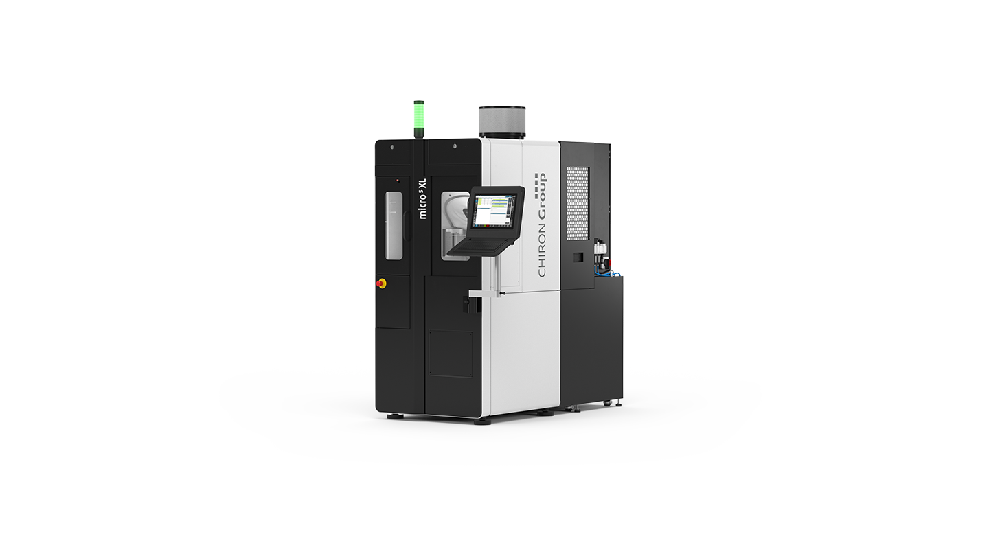

Konzipiert für Anwendungen in der Medizin- und Präzisionstechnik, im Maschinenbau, der Elektronik und im Werkzeug- und Formenbau: Mit der neuen Micro5 XL skaliert die CHIRON Group das revolutionäre Erfolgskonzept der Micro5 für ein erweitertes Anwendungsspektrum in anspruchsvollen Branchen und neuen Märkten. Die Mikromaschine bearbeitet komplexe Geometrien und unterschiedliche Materialien mit höchster Dynamik, Präzision und kurzen Taktzeiten.
Das XL kennzeichnet in mehrfacher Hinsicht eine neue Dimension in der Mikrobearbeitung: mehr Verfahrweg, deutlich höhere Zerspanleistung und maximale Flexibilität. Die 5 steht auch hier für das ideale Verhältnis von Milling Center zu Werkstück – 600 mm zu 120 mm Kubatur. Auch in punkto Ressourceneffizienz überzeugt die Micro5 XL: Mit geringem Energieverbrauch und sehr kompakter Aufstellfläche – inklusive Turmmagazin für bis zu 100 Werkzeuge, der notwendigen Peripherie und einer optionalen Automation.
Hochpräzises 5-Achs-Bearbeiten
Minimaler Footprint inkl. Peripherie von 1,7 m2
Bearbeitungskubus max. Seitenlänge 120 mm
Hohe statische Steifigkeit und Wiederholgenauigkeit
Ausgezeichnete thermische Stabilität
High-Speed-Cutting
Geringer Energieverbrauch Ø ca. 3,7 kWh
Edelmetall-Rückgewinnung
Turmmagazin mit bis zu 100 Werkzeugen
Leichter Zugang für Service und Wartung
Beste Einsicht in den Fertigungsprozess
Ergonomisches Bedienen komplett von vorn
Durchgängige Bedienlogik auch für Automation
