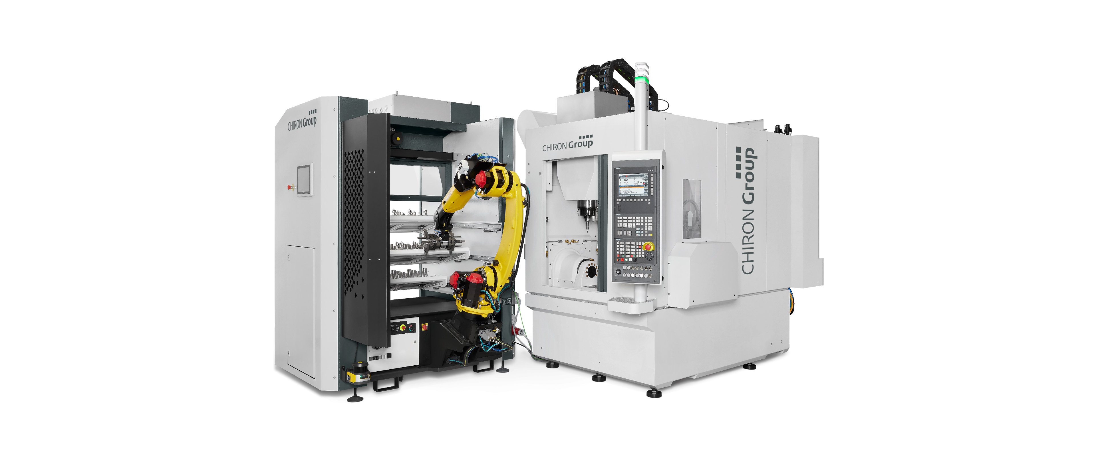

Höhere Maschinenlaufzeiten, mehr Effizienz, reduzierte Stückkosten, Entlasten des Bedienpersonals: Diese Vorteile können Sie mit der VariocellMove überall dort realisieren, wo aktuell Bedarf besteht. Die kompakte Roboterzelle mit Schrägpalettensystem für intelligentes Werkstückhandling lässt sich flexibel mit wechselnden Fräs- und Fräs-Dreh-Zentren der CHIRON Group zu einer hoch produktiven Einheit kombinieren.
Anwendungsorientiert lassen sich zusätzliche Stationen, zum Beispiel zum Wenden der Werkstücke, integrieren. Laserscanner formen abgestufte Sicherheitszonen im Umfeld der VariocellMove. Bei Annähern des Bedienpersonals wird die Geschwindigkeit reduziert (Stufe 1) oder die Anlage still gesetzt (Stufe 2).
Highlights
  • Handlingsystem für Bearbeitungszentren der Baureihen 12, 15, 16, 18, MILL und baseline
  • Hoher Nutzungsgrad für mehr Profitabilität
  • Kompakte Einheit mit geringer Stellfläche
  • Flexibles und einfaches Einrichten
  • Intuitives Bedienen und Programmieren
  • Hohe Bediensicherheit dank lasergescannter Schutzzonen
  • Smartes Werkstückhandling und schneller Palettentausch
  • Reichweite des Roboters bis 2.000 mm
  • Handlingkapazität bis 15 kg
  • Ladekapazität pro Schublade max. 300 kg
  • Schubladengröße 1.100 x 570 mm
  • Werkstücke bis 250 mm Höhe / Durchmesser
  • Optional Greifereinheit für prismatische Werkstücke
  • Roboter FANUC M-20iD/35
  • Bearbeitungszentrum und Automation aus einer Hand
