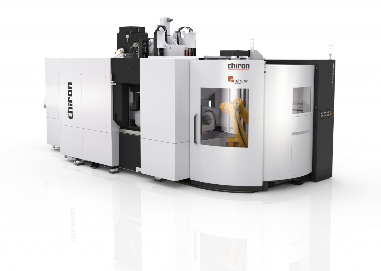

Die Kombination aus CHIRON DZ 16 W und kompakter Automationseinheit VariocellUno ermöglicht einen besonders produktiven, hauptzeitparallelen Austausch von Roh- und Fertigteilpaletten in der Serienproduktion und erlaubt die Fertigung vieler Werkstücke in sehr kurzen Taktzeiten.
