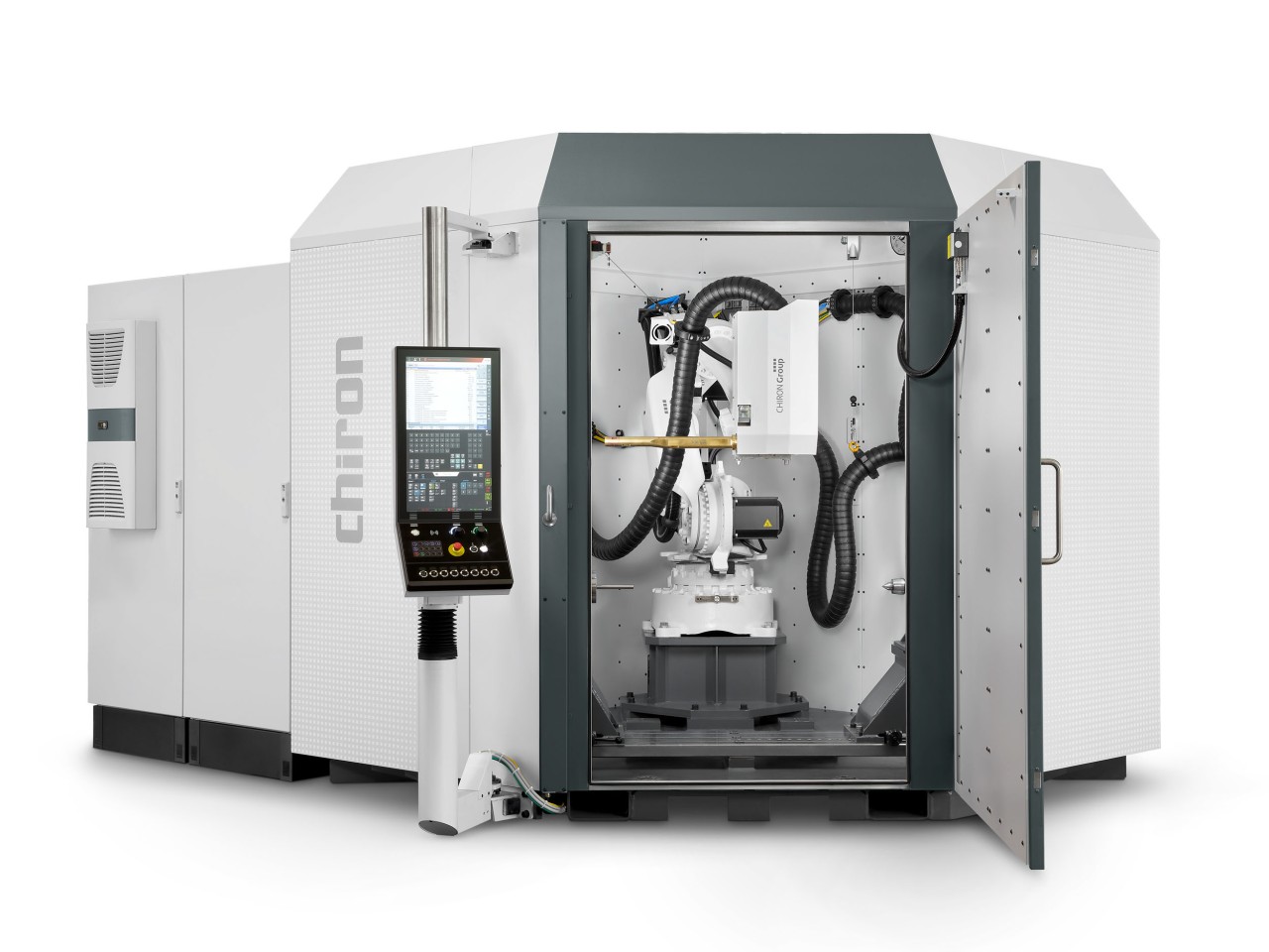

Das Motto der Stellba AG steht für das, was auch die Additive Fertigung der CHIRON Group auszeichnet. Ebenso wie die drei zentralen Stärken: Innovation, Kundennutzen, Partnerschaft. Es »matcht« also, zwischen dem Schweizer Spezialisten für Beschichtungs- und Bearbeitungslösungen und dem Bereich unter der Leitung von Axel Boi.  Wie gut, zeigt sich im Pilotprojekt AM Cube, im ersten industriellen Einsatz des 3D-Metalldruckers der CHIRON Group.
Wer Fouad Cheaitani, Head of Sales, Customer Support and Business Development bei Stellba, und Axel Boi im digitalen Fachgespräch erlebt, fühlt sich wie der Zuschauer in einem hochklassigen Tischtennis-Match. Die Bälle fliegen blitzschnell,  die gedanklichen Zuspiele sind präzise, die Rückgaben bringen einen neuen Twist. Beide sind in ihrem Element, ein eingespieltes Team. Das sichtlich stolz darauf ist, was sich aus einem ersten Kontakt via LinkedIn entwickelt hat: eine Entwicklungspartnerschaft und ein AM Cube, der seit der ersten Präsentation auf der OPEN HOUSE ONLINE im Mai 2020 weitere Optionen und damit Anwendungsvielfalt hinzugewonnen hat. Doch der Reihe nach …

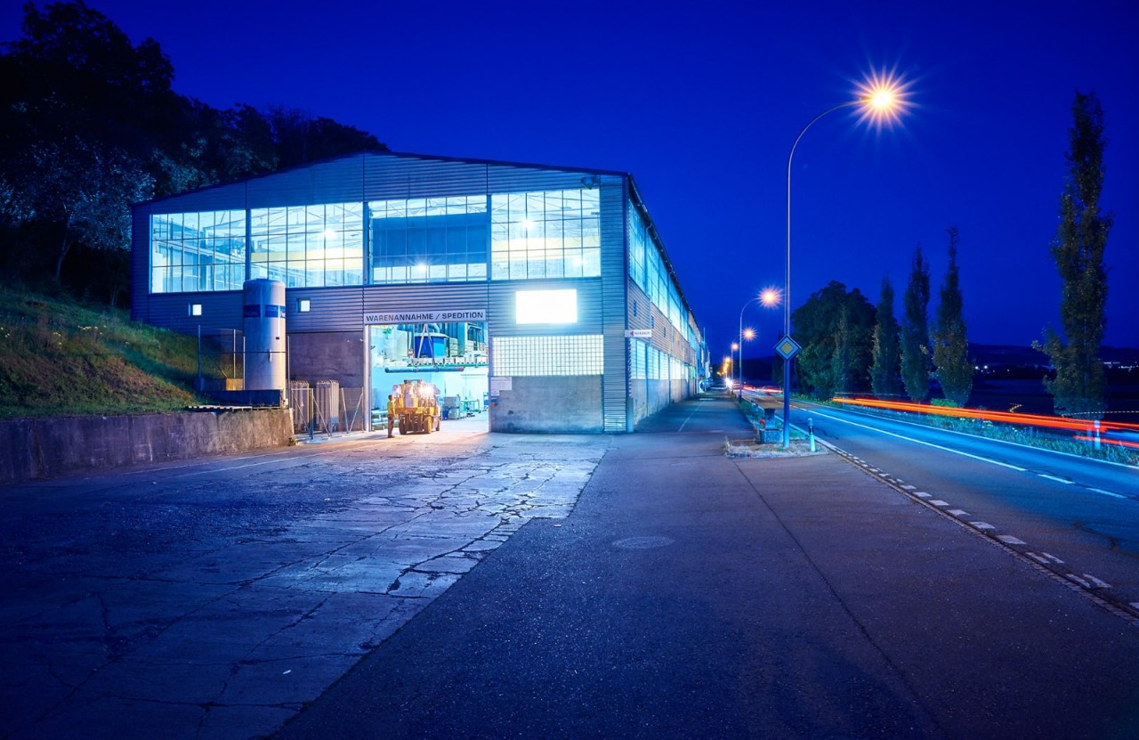

Stellba AG
Gegründet 1957, ist die Stellba AG mit Sitz in Dottikon und großmechanischer Fertigung in Baden heute weltweit gefragter Spezialist für kundenspezifische Beschichtungs- und Bearbeitungslösungen, die Produkte und Komponenten vor Erosion, Abrasion, Korrosion und Oxidation, thermischer Beanspruchung oder Kombinationen verschiedener Verschleißarten schützen. Anwendungsfelder der Hightech-Veredelungen sind Wasserkraftwerke, thermische Kraftwerke, Pumpen und Kompressoren, Komponenten im Hochtemperaturbereich und Wärmedämmschichten (TBC). Stellba agiert als Lohnfertiger oder ist direkter Partner für Kunden in den Märkten Stromerzeugung, Öl und Gas, Marine, Druckindustrie, chemisch-pharmazeutische Industrie. Im eigenen Materiallabor entwickelt man innovative Verfahren und nimmt eine führende Position bei zukunftsorientierten Technologien wie Laserauftragschweißen und additiver Metallbearbeitung ein.

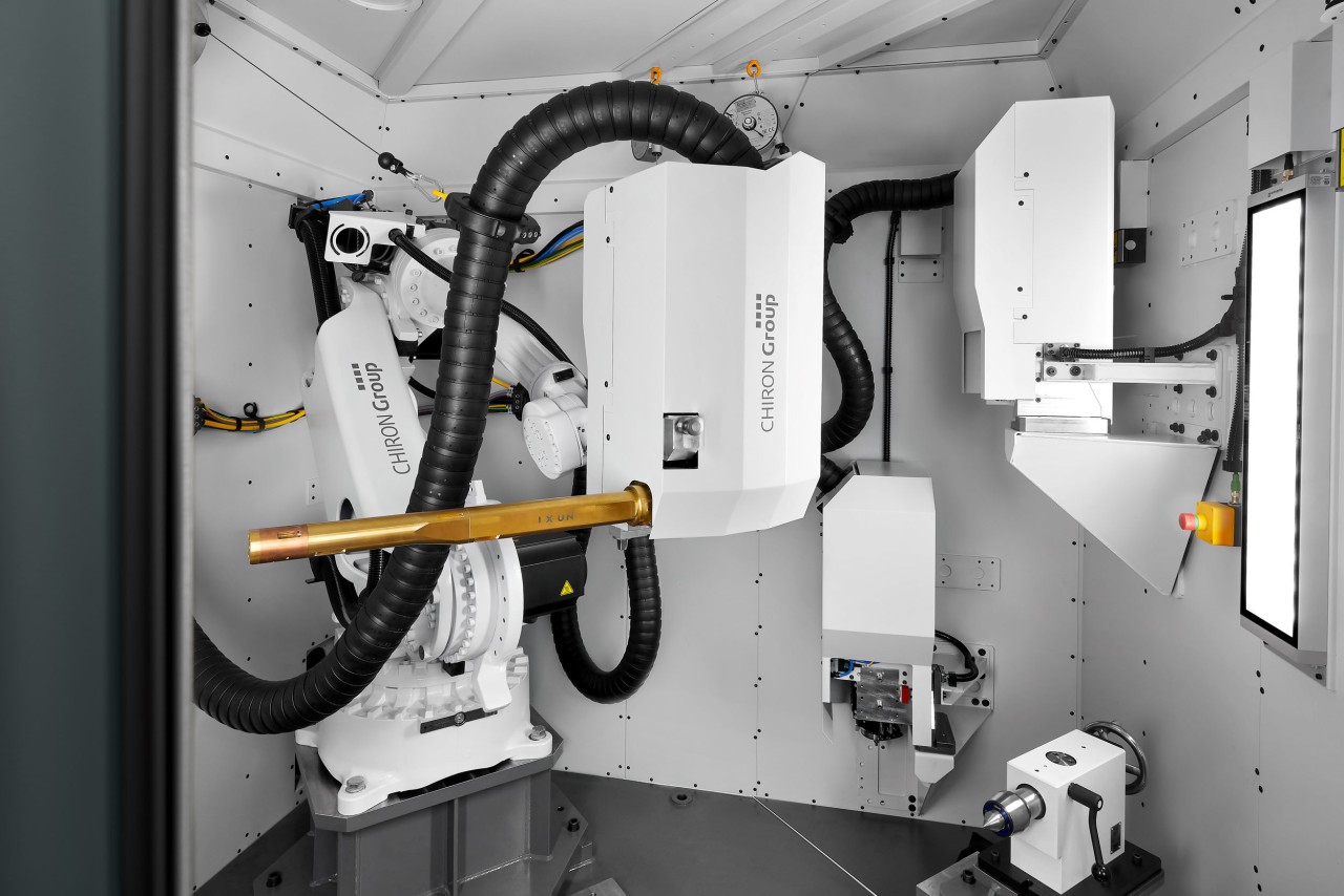

Axel Boi war sofort bereit mit Stellba dem AM Cube in der praktischen Erprobung über die bereits vorhandenen Qualitäten das beizubringen, was Fouad Cheaitani mit »Phantasie in der Anlage« umschreibt. Optionen, die sich unter dem Stichwort maximale Flexibilität zusammenfassen lassen. Denn Stellba ist Dienstleister, die Anforderungen können heute so und morgen ganz anders sein: Bearbeitung mit 4 oder 5 Achsen, Draht oder Pulver, Materialauftrag mit Lanze oder Düse, Vorwärmen der Teile auf 300 Grad, Schweißen unter Argon-Schutzgasatmosphäre im gesamten Arbeitsraum zum Vermeiden von Oxidation und Porenbildung  – jedes Projekt bringt neue Herausforderungen. Die der AM Cube alle souverän bewältigen soll.
»Wir wollten kein fixfertiges System, sondern Phantasie in der Anlage, eine Vielzahl an Optionen, mit denen wir als Lohnfertiger unterschiedlichste Aufträge bearbeiten können.«
Fouad Cheaitani
Die Highlights:
  • Beschichten, 3D-Druck, Reparatur
  • Automatischer Auftragskopfwechsel
  • Schweißzusatzwerkstoffe als Draht oder Pulver
  • 3-, 4- oder 5-achsig
  • Programmieren in DIN ISO oder CAM
  • Easy to use mit dem SmartLine-Modul TouchLine

Nach diesem Exkurs zur Zukunft der Additiven Fertigung zurück in die Praxis. Wichtig ist das sichere Beherrschen der hochkomplexen Technologie, das Minimieren von Bedienfehlern. Zentraler Vorteil des AM Cube ist, so Fouad Cheaitani, »der automatische Auftragskopfwechsel. Ob Draht oder Pulver, 3D-Druck oder Beschichten, innen oder außen: Was bei anderen Herstellern Stunden dauert, ist hier ohne manuelles Eingreifen und damit sicher in nur einer Minute erledigt. Das ist absolut konkurrenzlos!« Ebenso konkurrenzlos – und auch für Axel Boi eine kleine, positive Überraschung: die Installation und Inbetriebnahme des AM Cube in nur fünf Tagen.

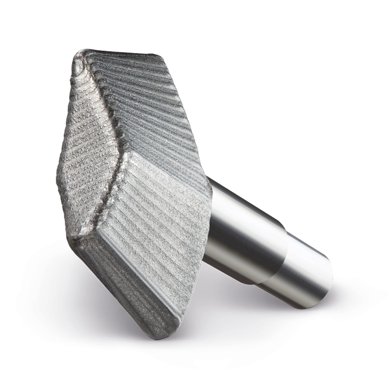

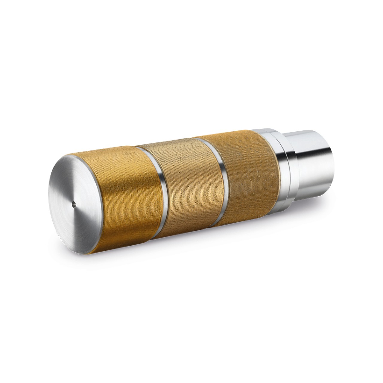

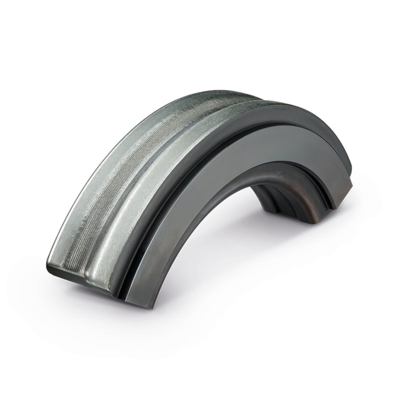

Beschichten, 3D-Druck, Reparatur: Alles mit dem AM Cube möglich. Und, wie verschiedene Anwendungen bei Stellba zeigen: Alles machbar. Seit Inbetriebnahme laufen auf dem 3D-Metalldrucker diverse Forschungsprojekte mit namhaften technischen Hochschulen der Schweiz und, seit Dezember, auch unterschiedliche Aufträge: Es werden Halbschalen für Bremsen in Schienenfahrzeugen geschweißt, Bauteile innen mit Alubronze beschichtet, und Turbinenschaufeln repariert.
Derzeit baut man ein großes Laufrad für eine Turbine komplett additiv auf. Des weiteren führt Stellba auf dem AM Cube Reparaturen an diversen Bauteilen durch und arbeitet intensiv an der Qualifizierung neuer Werkstoffe wie Wolframkarbid oder Materialien auf Nickel-Basis.
In jedem Fall hat sich die Entwicklungspartnerschaft nicht nur in Form weiterer Optionen für alle Anwender des AM Cube ausgezahlt, sondern, so Fouad Cheaitani, »zu meiner und zur Freude unseres Inhabers und Geschäftsführers Philipp Jutzi verdienen wir mit der Anlage bereits Geld«. Mittlerweile ist die Erprobungsphase abgeschlossen und der AM Cube hat bereits die unterschiedlichsten industriellen Anforderungen bei Stellba mit Bravour gemeistert.
