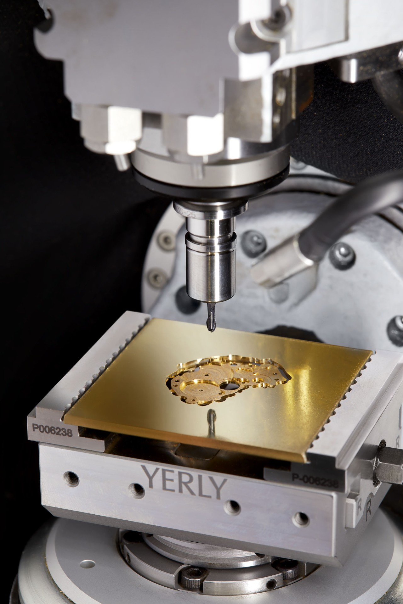

Wo kleinste medizinische Instrumente, filigrane Schmuckstücke, feinste Teile für Uhren dynamisch und hochpräzise zu bearbeiten sind, sorgt die Micro5 seit fünf Jahren für eine kleine Revolution. Das FACTORY5-Bearbeitungszentrum mit fünf Achsen ist extrem kompakt und lässt sich in kürzester Zeit nahezu überall aufstellen – in der Fertigung oder direkt am Arbeitsplatz. Die 5 im Namen steht für das ideale Verhältnis 5:1 von Maschinengröße zu Werkstück, für das 5-mal geringere Gewicht und für höchste Effizienz: Der Energieverbrauch ist im Vergleich zu konventionellen Anlagen 50-mal niedriger.

Uhrenplatine (Messing)

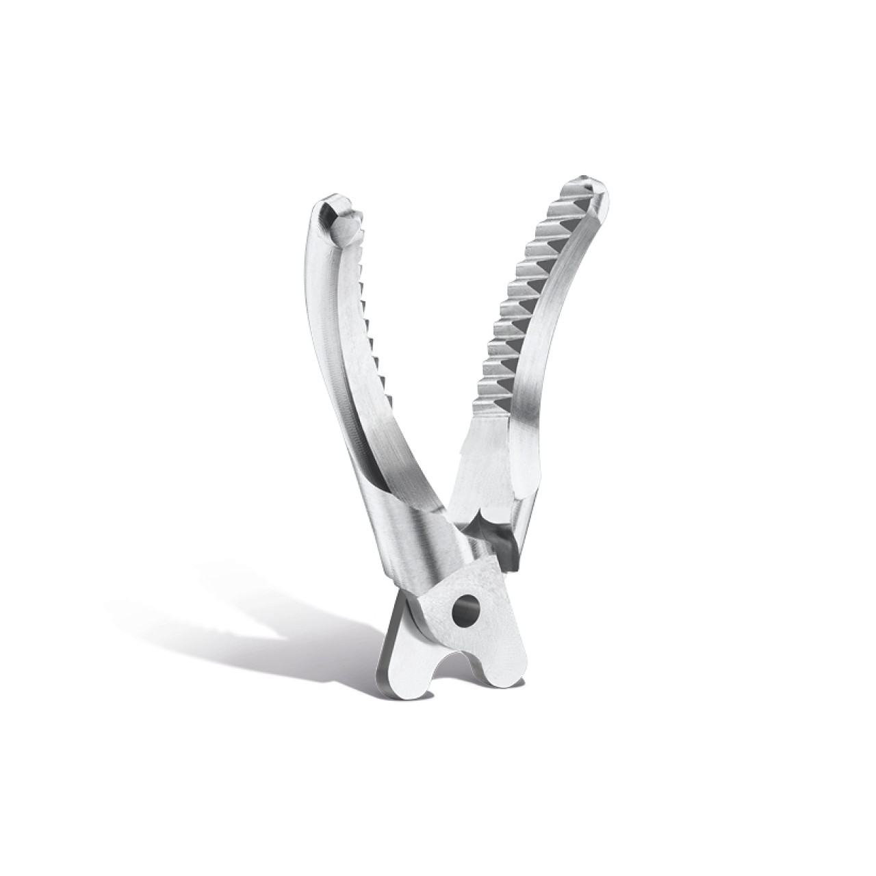

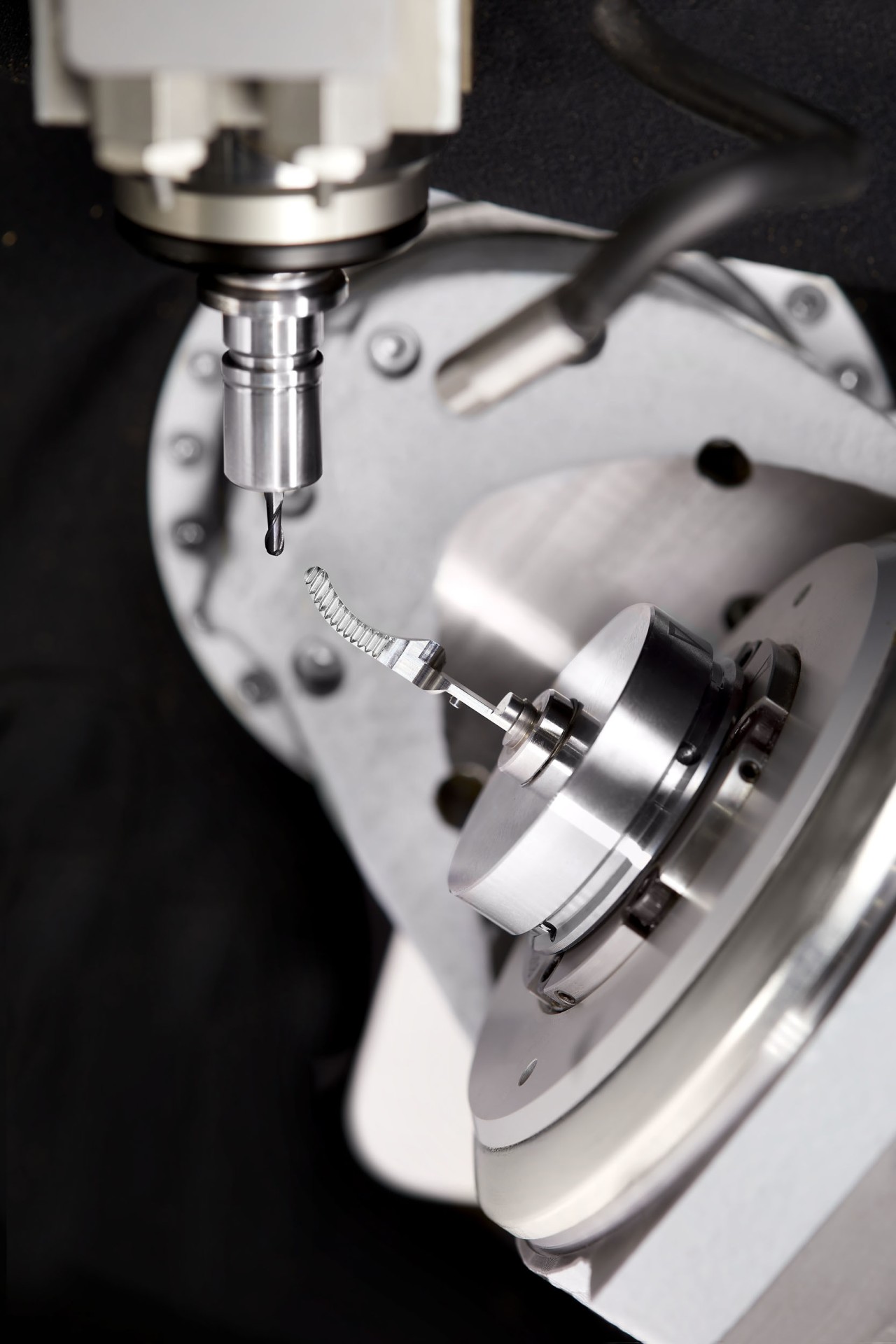

Instrumentenmaulteil (Edelstahl)

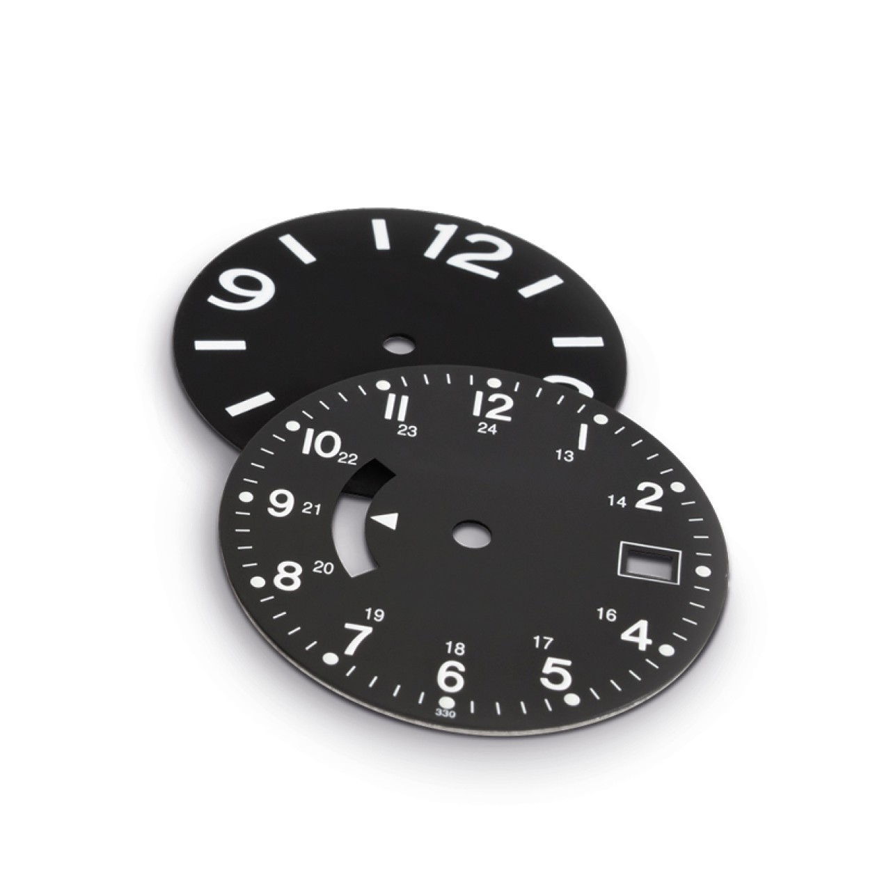

Ziffernblatt (Messing)

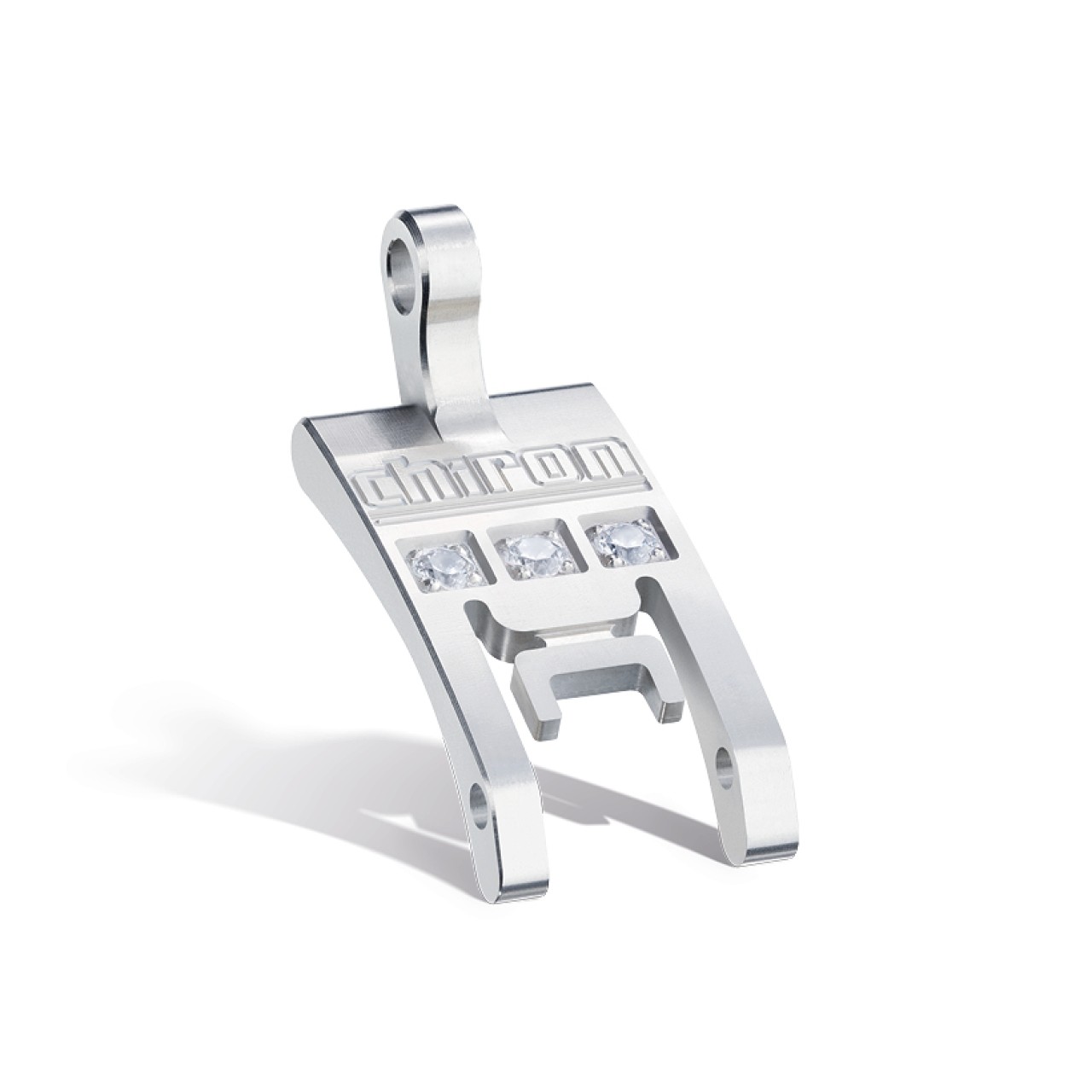

Armbandschließe (Edelstahl)

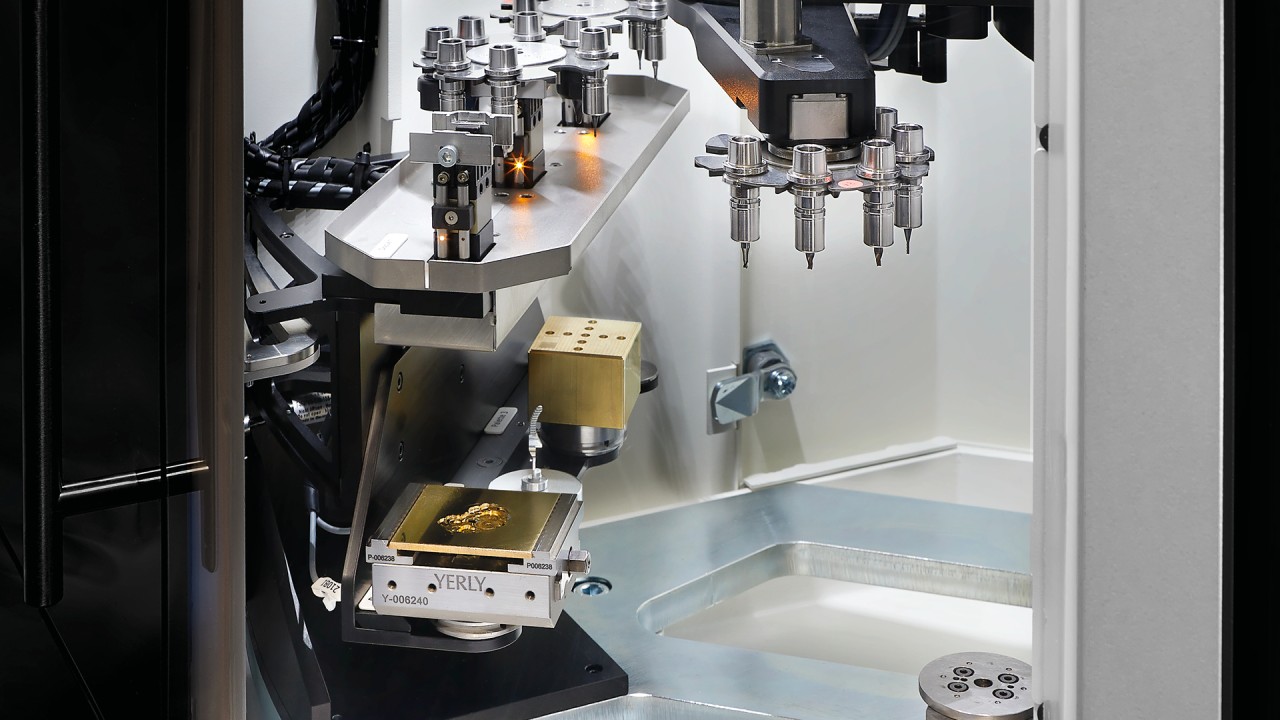

Das automatische Handlingsystem Feed5
Feed5 ist ein 6-achsiger Handlingroboter zum hauptzeitparallelen Be- und Entladen der Micro5. Das neue Modul führt Werkstücke und Werkzeuge vollautomatisch zu. Ebenso kompakt wie die Micro5, ermöglicht Feed5 vor allem bei großen Serien mehr Autonomie und Produktivität. Das Handlingsystem bestückt die Maschine, der Werkzeugwechsel erfolgt in unter 5 Sekunden. Die maximale Werkstückgröße für die Micro5 ist 50 x 50 x 50 mm (L x B x H).
