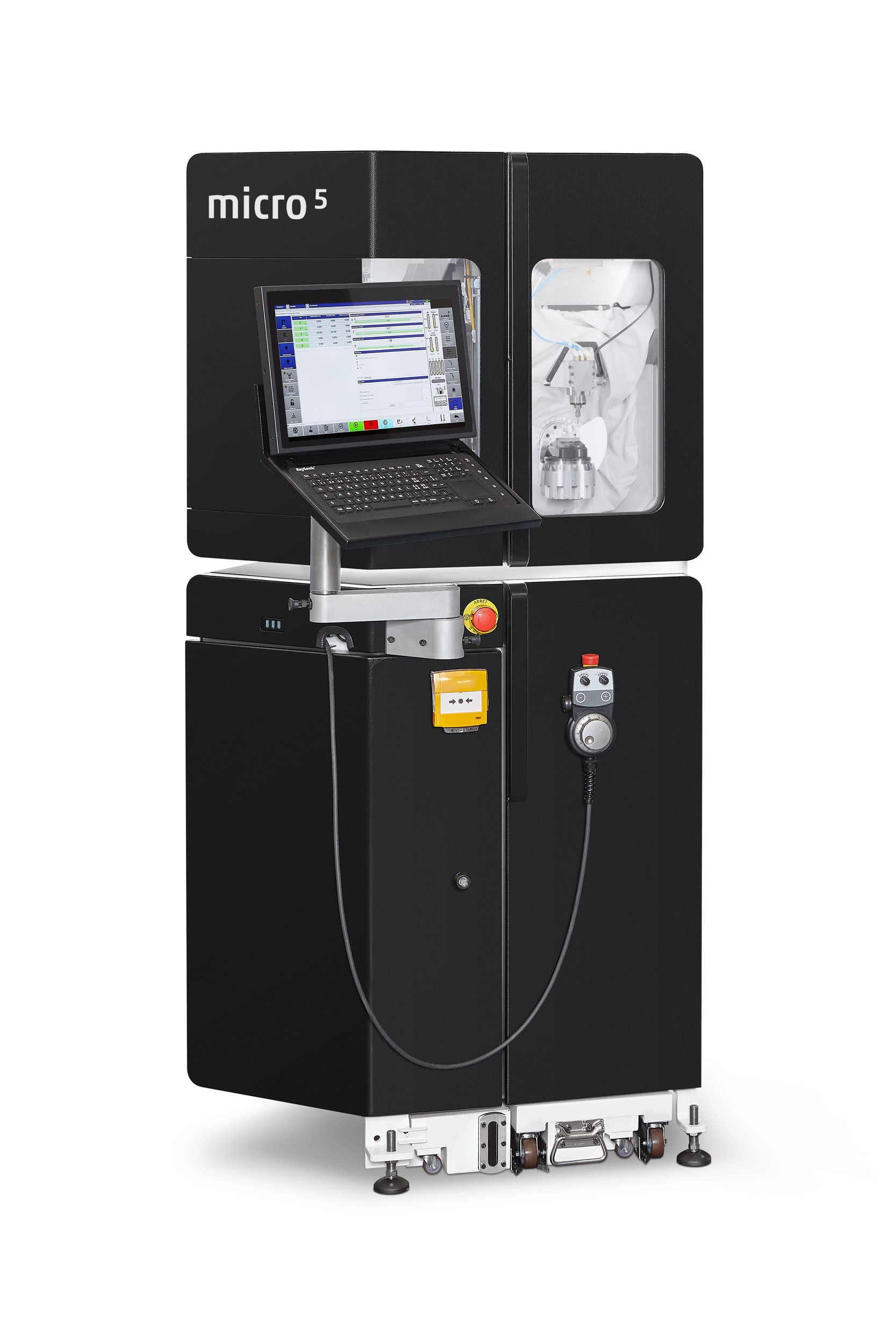

Hochpräzise 5-Achs-Bearbeitung auf kleinstmöglichem Raum. Mit dem Original, der Micro5 der CHIRON Group.
