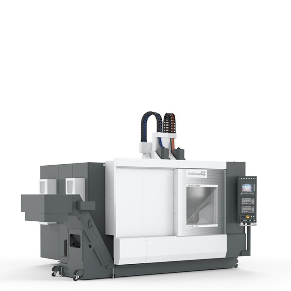

Steigern Sie Ihre Produktivität mit der leistungsstarken Doppelspindel-Technologie für eine hochvolumige und hocheffiziente Fertigung. Durch die Integration von zwei Spindeln in einem einzigen, kompakten Maschinenrahmen ermöglicht die CHIRON Group die gleichzeitige Bearbeitung von zwei identischen Werkstücken. Dadurch wird die Produktivität effektiv verdoppelt. Unsere Doppelspindelmaschinen verfügen über unabhängige Z-Achsen und fortschrittliche Synchronisationssteuerungen. Damit sind sowohl parallele als auch sequenzielle Vorgänge mit außergewöhnlicher Präzision möglich. Diese Konfiguration reduziert die Zykluszeiten und gewährleistet eine gleichbleibende Werkstückqualität über alle Chargen hinweg. Durch den Einsatz einer 2-Spindel-Lösung und die Aufnahme von vier Werkstücken in der Vorrichtung können die Vorteile für Sie als Kunden noch weiter verbessert werden. Bei der CHIRON Group konzentrieren wir uns auf intelligentes Design und Automatisierungsfähigkeit, um eine nahtlose Integration in Produktionslinien zu ermöglichen und den Durchsatz mit höchster Genauigkeit zu maximieren.

  • Sie bieten sowohl unabhängige Spindelbewegungen als auch feste Spindelkonfigurationen.
  • Ein breites Spektrum an Spindelabständen von 200 mm bis 1.200 mm bietet Lösungen für viele Werkstückgrößen.

Feste Spindel
  • Eine feste Doppelspindel ermöglicht die gleichzeitige Bearbeitung auf zwei Spindeln, um die Effizienz zu steigern und die Zykluszeit zu verkürzen
  • Die feste Spindel bietet einen stabilen und wiederholbaren Bezugspunkt für den Transferprozess
  • Der Abstand zwischen den beiden Spindeln bleibt überall, wo sich die Spindeln bewegen, immer gleich
  • Feste Befestigung bedeutet, dass es eine starre und stabile Struktur hat, was für die Einhaltung enger Toleranzen, Oberflächengüte und Konzentrizität entscheidend ist
Unabhängige Spindel
  • Unabhängige Spindeln bedeutet, dass jede Spindel autonom arbeiten kann und verschiedene Bearbeitungsvorgänge gleichzeitig oder zu unterschiedlichen Zeiten ausführt
  • Jede Spindel kann mit unterschiedlichen Geschwindigkeiten rotieren, gleichzeitig arbeiten und sich manchmal entlang der Z-Achse bewegen
  • Obwohl beide Spindeln beweglich sind, wird eine davon bei kritischen Vorgängen häufig fixiert oder stillgesetzt, um Präzision und Koordination zu gewährleisten
  • Eine unabhängige Spindel sorgt für maximale Flexibilität und Produktivität, da sie separate Bearbeitungsvorgänge an mehreren Werkstücken ermöglicht
CNC-Maschine mit einstellbarer Positionierung der Doppelspindel
  • Das einstellbare Spindelpositionierungssystem kann selbst mikroskopisch kleine Fehlausrichtungen von nur 0,001 mm ausgleichen
  • Dies gewährleistet eine perfekte Synchronisation während des Werkstücktransports, verbessert die Genauigkeit und reduziert die Ausschussquote
  • Diese Technologie hilft dabei, Ausrichtungsfehler beim Einspannen von Werkzeugen oder Spannfehler, die durch die Vorrichtung verursacht werden, auszugleichen
