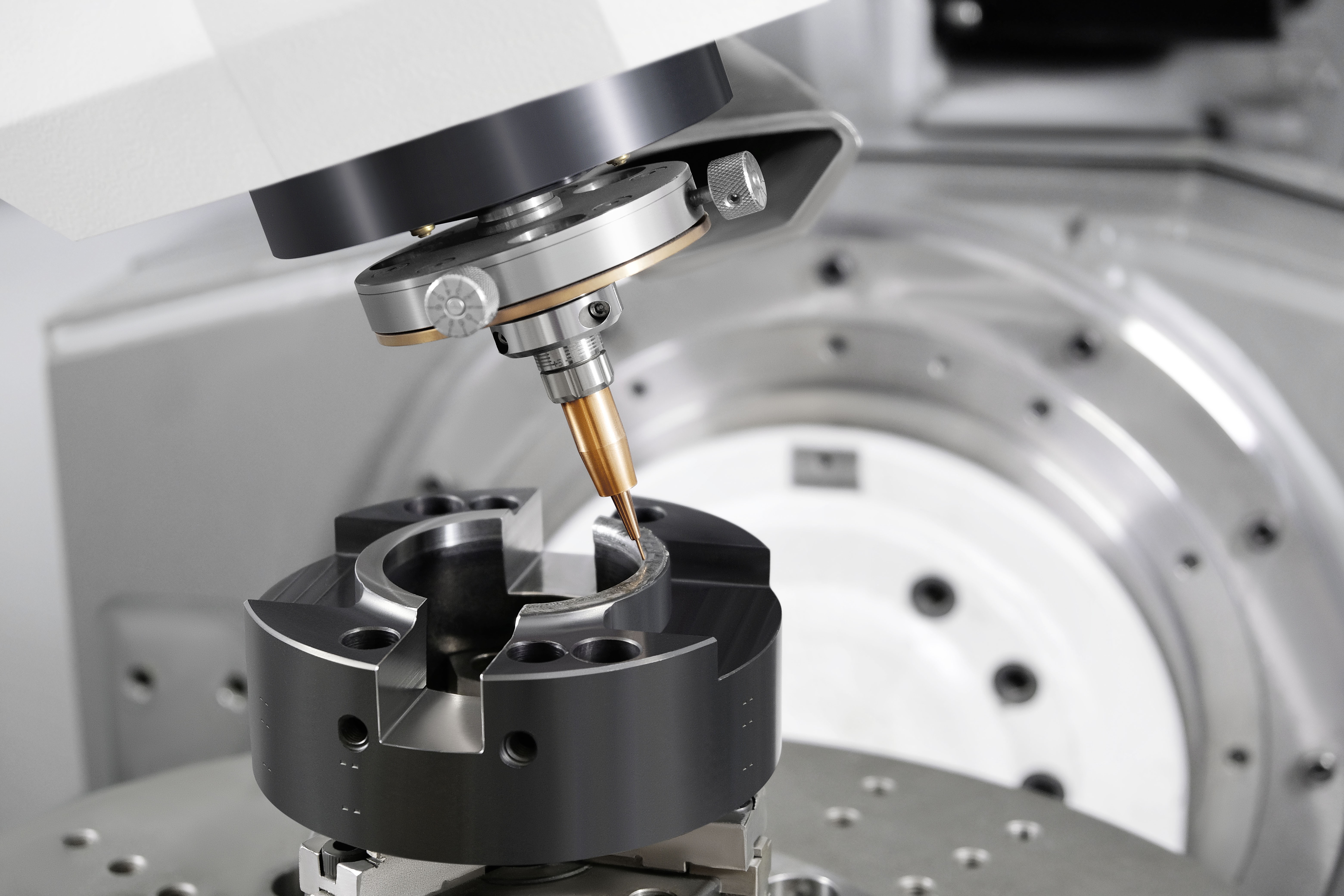

Die automatisierte LMD-Reparatur von Schnittringen in der Anwenderpraxis. Das Ergebnis – deutlich weniger Materialeinsatz und eine 3-fach höhere Standzeit.

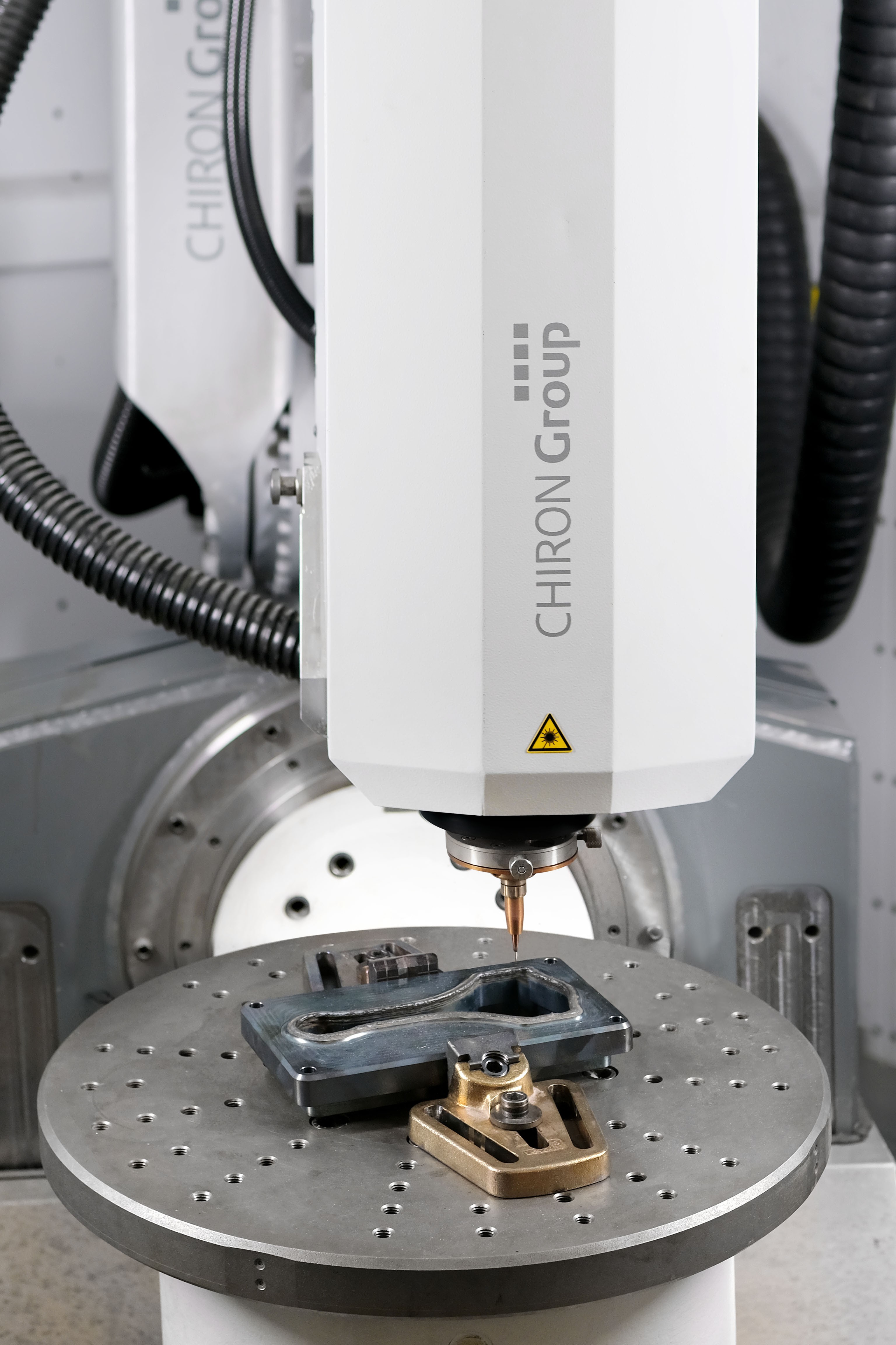

Der Arbeitsraum des AM Cube 3D-Metalldrucker mit aufgespanntem und auf Bearbeitungstemperatur vorgewärmtem Abgratschnitt eines PKW-Pleuel in der Live-Vorführung.

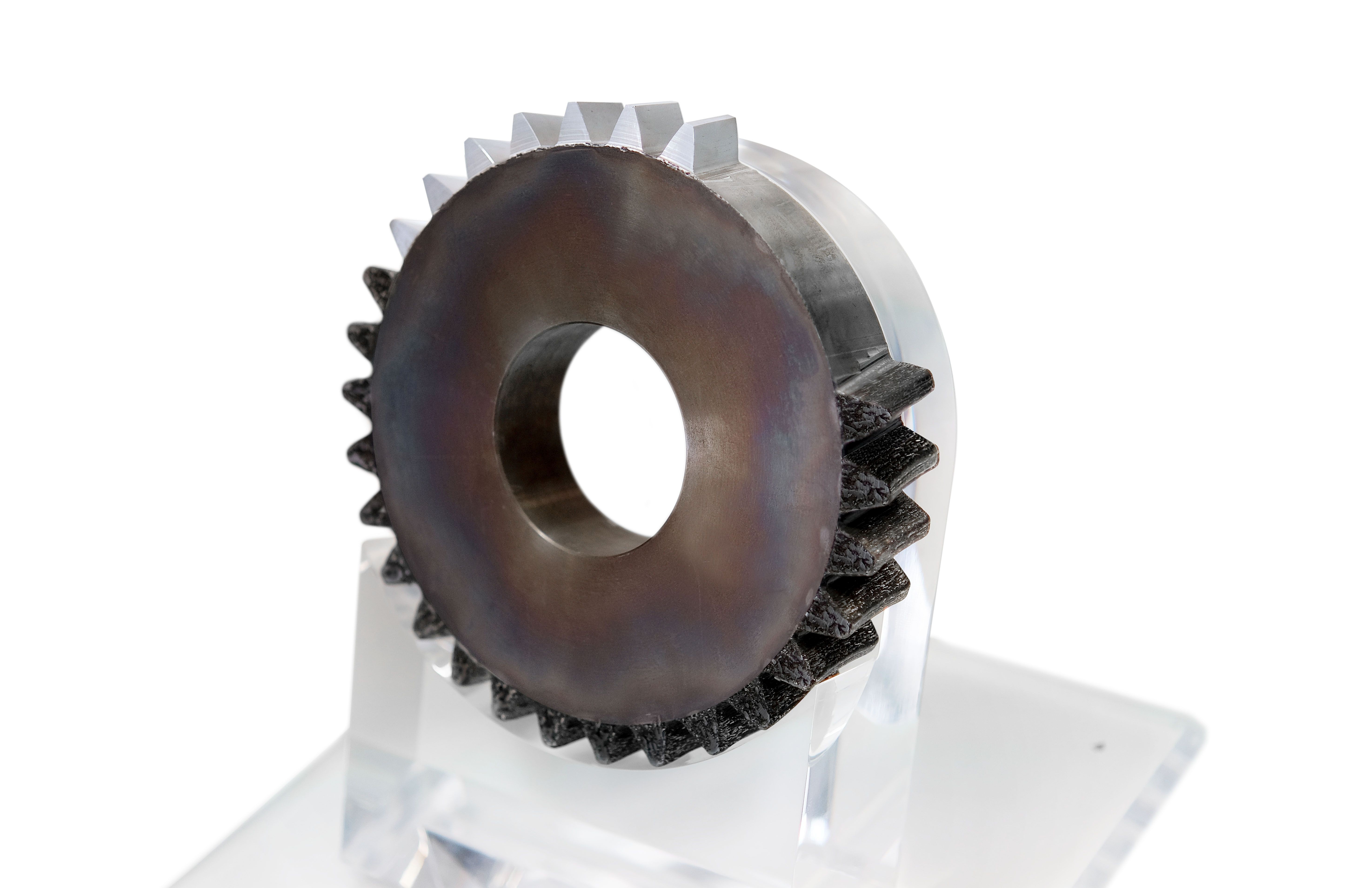

Zahnrad aus dem Nachhaltigkeitsbeispiel mit einer Reihe neuen Zähnen – automatisiert im LMD-Verfahren „nachhaltig“ aufgetragen.
