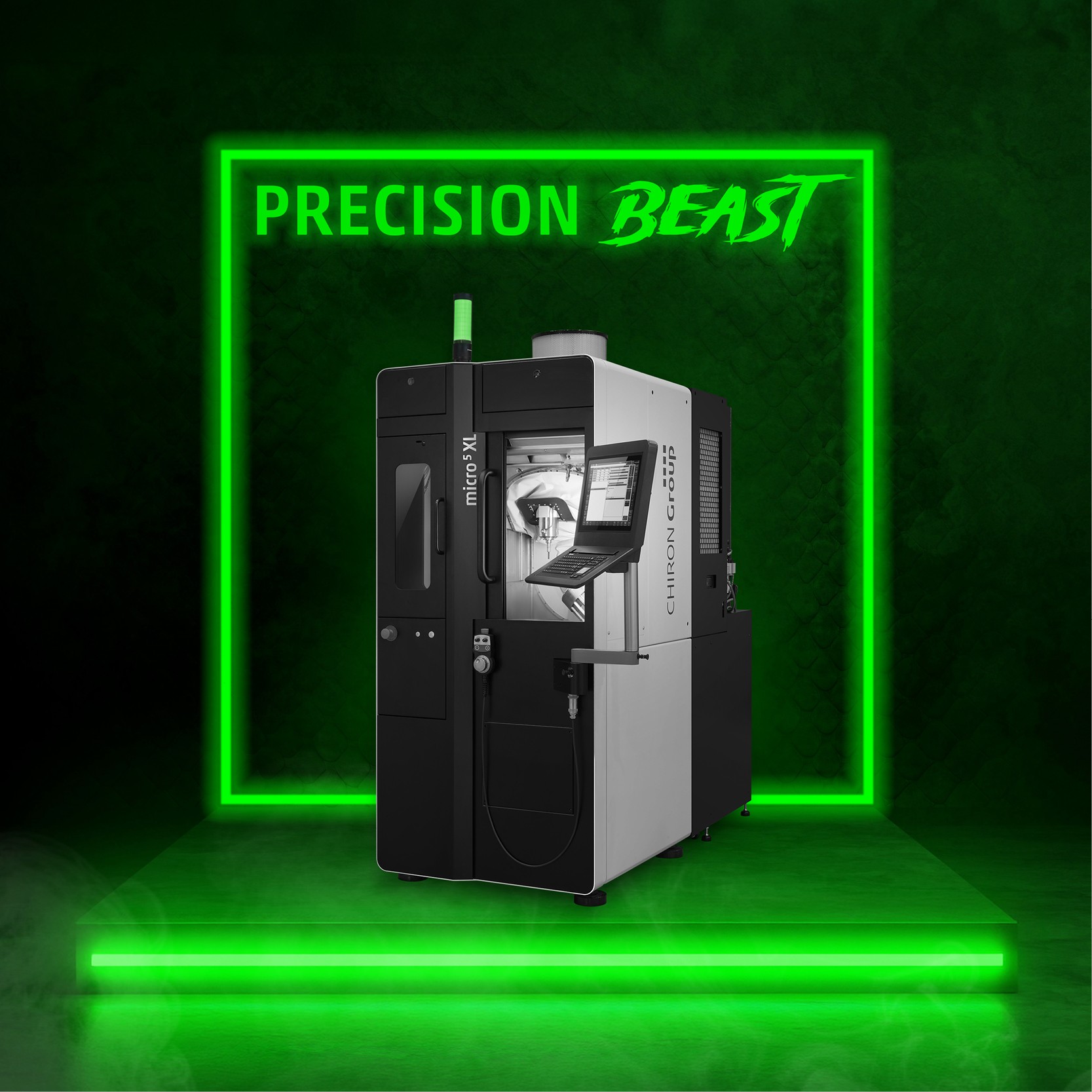

Micro5 XL – Das Precision Beast
Präzision erfordert keine Masse – sondern eine Maschinenkonstruktion, die Dynamik, Stabilität und Effizienz perfekt miteinander verbindet.
Entwickelt für Anwendungen in der Medizin- und Feinmechanik, im Maschinenbau, in der Elektronik sowie im Werkzeug- und Formenbau: Mit der neuen Micro5 XL haben wir unser bewährtes Micro5-Konzept zu einem echten „Precision Beast“ weiterentwickelt – unglaublich leistungsstark und erstaunlich vielseitig. Trotz ihrer kompakten Bauweise liefert die Maschine beeindruckende Leistung und eröffnet ein erweitertes Anwendungsspektrum in anspruchsvollen Branchen und neuen Märkten.

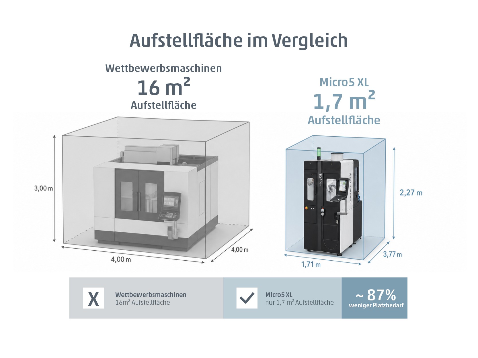

25–87 % geringerer Standfläche

  • Minimale Stellfläche einschließlich Peripheriegeräten von 1,7 m2 – für produktivere Flächennutzung in der Fertigung
