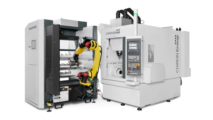

Variocell MOVE: Automation einfach und flexibel wie nie
Die neue Variocell MOVE ist eine Automationseinheit, die mit einem Bearbeitungszentrum der Baureihen 12, 15, 16, 18, MILL und baseline eine produktive Einheit bildet. So weit, so Standard CHIRON Group. Besonderheit hier: Diese Einheit muss nicht von Dauer sein. Die kompakte Roboterzelle mit Schrägpalettensystem für intelligentes Werkstückhandling lässt sich mit wechselnden Fräs- und Fräs-Dreh-Zentren kombinieren. Und sorgt genau dort für mehr Autonomie und Effizienz, wo Bedarf besteht – für Monate, Wochen oder nur für Tage.
Damit die Variocell MOVE auch bei Kurzeinsätzen ihre Stärken ausspielen kann, erfolgt die Konfiguration benutzergeführt und anhand vordefinierter Matrizen über das Bedienpanel. Von der Auswahl des Bearbeitungszentrums über Spannmittel und Greiferkonfiguration zu den Daten der Roh- und Fertigteile und den Abgreif- und Ablagepositionen auf der Palette. Ebenfalls integriert und einfach anzuwählen: ergänzende Funktionen wie das Abblasen der Vorrichtung oder des fertigen Werkstücks.
Weitere Besonderheit: Um die Einheit so kompakt und beweglich wie möglich zu halten und dennoch höchste Sicherheit für das Bedienpersonal zu gewährleisten, formen Laserscanner abgestufte Sicherheitszonen. Nähert sich eine Person, wird die Geschwindigkeit des Roboters im ersten Schritt reduziert. Kommt jemand in den kritischen Bereich, wird die Anlage still gesetzt.
