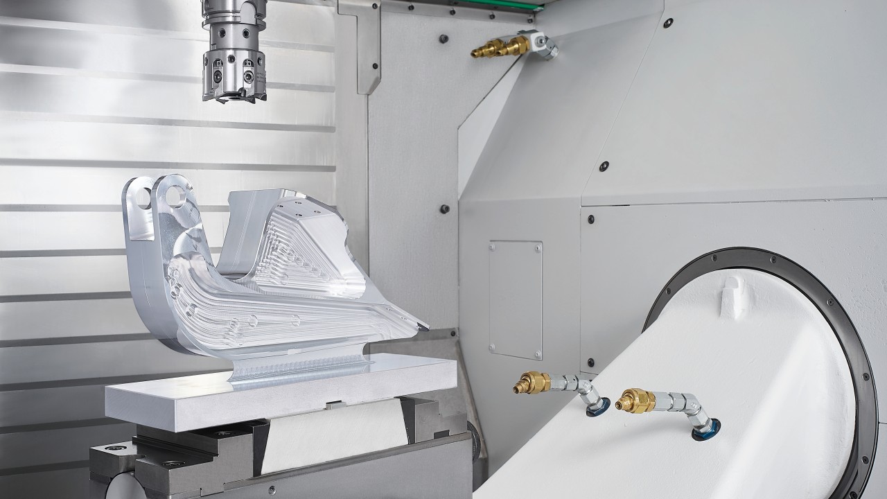

FZ 16 S five axis für AMAG components mit HSK-A100
Beim Auswahlprozess für eine neue Maschine zur Titanbearbeitung im Jahr 2018 war auch die CHIRON Group unter den Anbietern. Das Konzept der im selben Jahr eingeführten FZ 16 S five axis passte, so Andreas Pitz, Technischer Berater Vertrieb der CHIRON Group, »gut zu den Anforderungen. Auch im Hinblick auf Präzision und hohe dynamische und statische Steifigkeit konnte unser neues Fertigungszentrum überzeugen. Allerdings hatten wir die FZ 16 S five axis bei Markteinführung lediglich mit HSK-A63-Aufnahme ausgelegt – für die Titanbauteile bei AMAG wurde jedoch ein höheres Drehmoment benötigt, auch im Hinblick auf die projektierten Zerspanungsraten machte eine größere Schnittstelle mehr Sinn.«
Daher rüstete die CHIRON Group das Bearbeitungszentrum für AMAG components mit einer HSK-A100-Aufnahme und einer Spindel mit Drehmoment von 400 Nm aus. Mit Inbetriebnahme im April 2020 begann der Testbetrieb – geplant für zwölf Monate, aufgrund von COVID-19 verlängert auf zwei Jahre. Während dieses Zeitraums tauschte sich das Engineering regelmäßig aus. Der Praxisbetrieb zeigte, so Andreas Pitz, »dass die größere Schnittstelle beim Bearbeiten hochfester Werkstoffe mit langen Werkzeugen das gewünschte Ergebnis lieferte: Maßhaltigkeit ab dem ersten Teil.«
Damit erfüllte die FZ 16 S five axis die Vorgaben an die Werkstückqualität und fertigt seit Ende der Testphase sowohl geschmiedete Bauteile aus Titan als auch Teile aus Titanplatten, unter anderem Elemente für Flugzeugtüren und Wing to Body Parts. Überwiegend sicherheitskritische Bauteile, für die eine First Part Qualification (FPQ) durchgeführt werden muss. Dabei wird auch geprüft, welche Auswirkungen der Bearbeitungsprozess auf die Gefügequalität des Werkstoffs hat – hier konnte das Fertigungszentrum ebenfalls überzeugen.
Das Konzept der FZ 16 S five axis passt zu den Anforderungen von AMAG, insbesondere im Hinblick auf Präzision und hohe dynamische und statische Steifigkeit konnte das Fertigungszentrum überzeugen.
