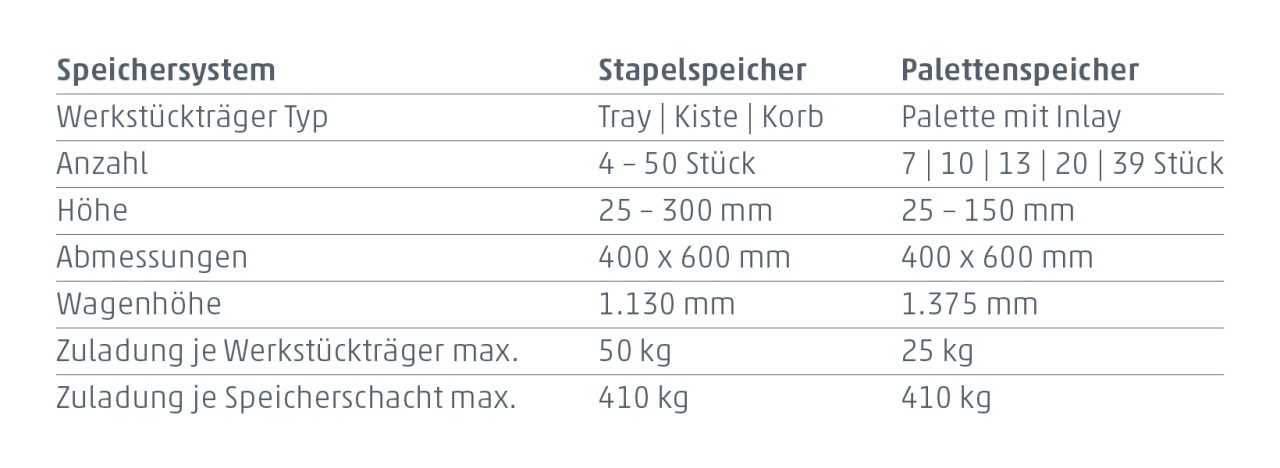

Optimierte Speichersysteme für Variocell UNO und Variocell SYSTEM
Ob Stapel- oder Palettenspeicher: Auch bei der technischen Optimierung dieser Systeme war Teamwork gefragt. Die Speichersysteme wurden in enger Zusammenarbeit zwischen dem Entwicklungsteam von Greidenweis und der Automationsabteilung der CHIRON Group weiterentwickelt. Wie bereits beim Profilstangenlader war auch hier Flexibilität ein wichtiges Kriterium. Die Systeme lassen sich sowohl in die kompakte Variocell UNO als auch in die hochflexible Variocell SYSTEM nahtlos integrieren. Beide Automationslösungen sind auf den Einsatz an Fertigungszentren der Baureihen 08 bis 22 ausgelegt.
Zwei unabhängige Beladeschächte gewährleisten bei beiden Speichersystemen eine unterbrechungsfreie Autonomie. Beim Stapelspeicher für Trays, Kisten oder Körbe transportiert ein horizontaler Greifer den jeweiligen Werkstückträger mit den Rohlingen in den Bereitstellungsbereich des Roboters. Beim Palettenspeicher erfolgt das Bereitstellen über den integrierten Roboter. Optional lassen sich Stapel oder einzelne Paletten für mehr Prozesssicherheit per RFID eindeutig identifizieren und rückverfolgen. Für einen höheren Automatisierungsgrad kann ein AGV das Beladen des Speichers übernehmen. Das autonome Transportsystem lässt sich direkt oder zu einem späteren Zeitpunkt in die Fertigungsumgebung integrieren.
